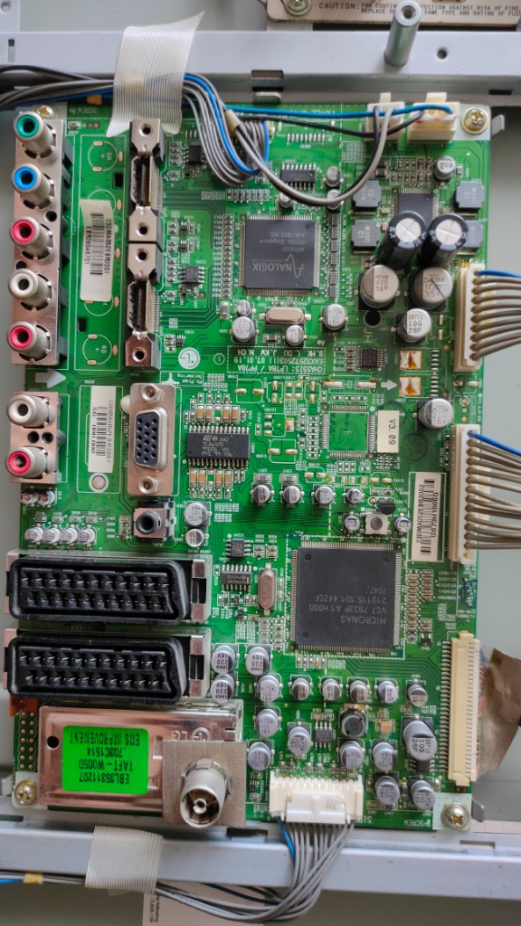

Здравствуйте.

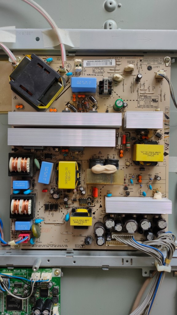

Телевизор LG 32lc41-za долго прогревается, минут 10-20 нет изображения из smart-приставки, то есть не работают HDMI, хотя VGA и меню работает в это время. А на другом выходе HDMI после прогрева нет звука. Электролиты с несоответствующими ёмкостями заменил в БП, но не помогло. Подскажите, в чем может быть проблема.

Напряжения проверены?

Emshost писал:
Там на майне поле непаханное.

Сообщение #6 От 30/07/2023 21:06 цитата
kartoshk писал:
Нет, не проверял

Сообщение #8 От 03/08/2023 18:39 цитата
После замены C824 возле кварца на материнке все заработало.

Emshost писал:
С этого кондера приходит напряжение 1.8v_HDMI подмигивание
