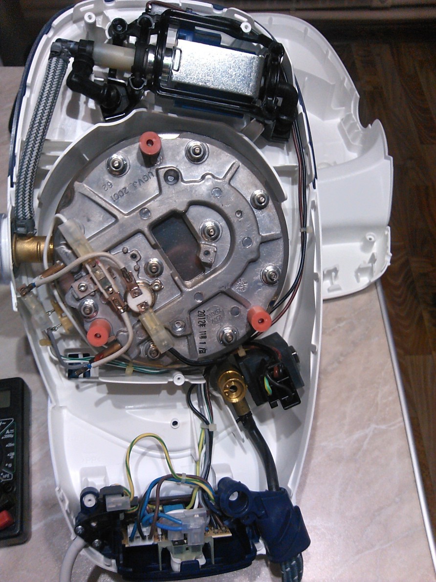

Сообщение #17 От 28/03/2015 22:58 цитата
фото
ДОБАВЛЕНО 29/03/2015 00:05
нет пара то же
что проверить и как

shov244
Сообщения: 3825
Сообщение #18 От 29/03/2015 00:05 цитата
То что ты умеешь отвертой работать - молодец !
musk77 писал:
что проверить и как
А прибор какой -нибудь есть ? Если есть , то замеры по элементам ...

Msk199
Сообщения: 47
Msk199
Сообщение #20 От 03/04/2015 09:34 цитата
shov244 писал:
musk77 писал:
что проверить и как
Прибор вроде как есть, справа на фото виден край мультиметра. улыбка
С лампочками на панели как дела, что то горит, мигает?
Для начала проверь клапан и датчик на бойлере.
