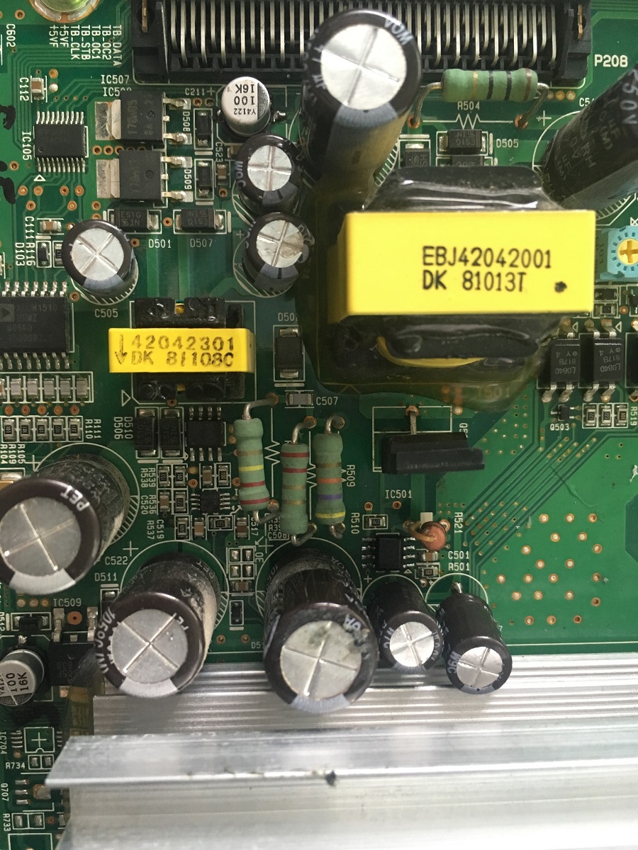

Во время просмотра пропало изо, со слов клиента, ещё раз моргнул - и радио стало.Питание на месте, V5.0V/VA-60V/VS-194V/PFC-386V. На планки боковые кратковременно подается 135вольт, пропадает, 3 раза релакс и все, ноль. 5вольт стабильно. На игреке стабилизаторы 5, 5 и 15В - отлично. При включении кратковременно серый экран(доли секунды). Запускал без панели, без планок - все равно 135в пропадает. Схемы конечно нет. 135в вырабатывается IC501(замена), Q504(замена), T501.Все емкости проверены ESR-метром. Ну и все. заказывать другой игрек? Хотелось бы с этим побороться.Насчет схемы ясно, на игреки их не бывает, может хоть кусок схемы, или похожая ситуация у кого была?

Фото можешь сделать платы где трансформаторы? И скажи на чем собран преобразователь два по15 вольт и 5 вольт питание сканов.

vornst50, Что-то не могу фотки с Айфона сбросить. Попробую еще. Стабилизаторы два 7805, один 7815.

Это понятно, какой преобразователь эти напряжения дает. Смотри схему IC510 NCP3163, а у тебя на чем?
valerka_chert
Сообщения: 67
Сообщение #17 От 05/06/2019 16:03 цитата
ЧЧто за хрень с фотками. Где кнопка прикрепить?

IC 505 скажи какая.
valerka_chert
Сообщения: 67
Сообщение #19 От 05/06/2019 16:17 цитата
vornst50, IC 505 RSS090N03 (Switching (30V, 9A) IC506 - управление, мелкая, и по надписиD976 ничего не нашел. Напруги с интегральных стабилизаторов в норме.

Смотри на 1pin BD9763FVM идет 5.2 вольта с БП, подай в эту цепь 5.2 вольта от ЛБП, блоки подключи на столе кроме БП и осцилографом просмотри сигналы к IGBT, литы тоже все проверь ESR метром.
