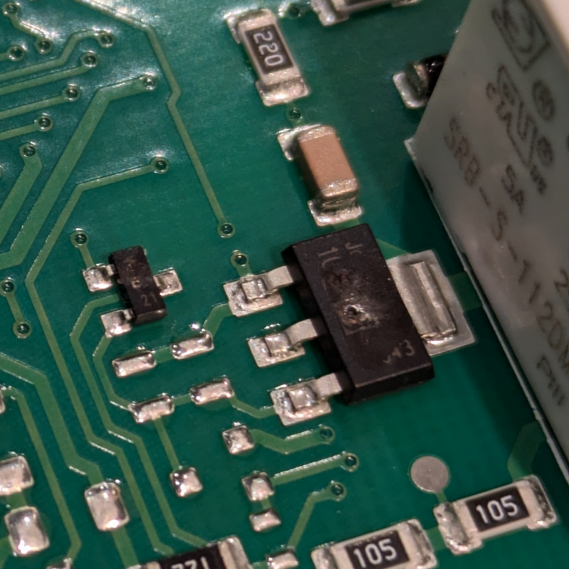

Всем доброго времени суток!
Опишу проблему в кратком виде: Из-за скачка напряжения вышла из строя ПММ Gorenje GV671c60.
А именно: запустился цикл мытья, вода была подана в ПММ, а так же сработал механизм открытия крышки таблетки (характерный щелчек). После ПММ ушла в ошибку - операция мытья остановилась, зато операция по открытию крышки таблетки зациклилась и не прекращался (постоянно щелкает открытие затвора крышки).
Цветовая индикация пропала, на кнопки машинка не реагировала.
По итогу разбора обнаружена следующая проблема:
на плате управления dw30/40_gc_e есть 2 характерных пробоя.
Прошу помощи в идентификации сгоревших транзисторах, т.к. маркировки нечитаемые.

Симистор, Z0109NN0.

Сообщение #5 От 06/10/2024 10:10 цитата
Симистор - Z0109NN0
Транзистор - PDTC143XT
У меня похожая история, GV661c60 но плата та же, тоже во время работы защелкал соленоид открытия крышки таблетки, на кнопки не реагировала. Вытащил/вставил из розетки пару раз, вообще перестала подавать признаки жизни. Походу замкнул соленоид аквастопа (1.6Ом), а он потянул за собой симистор, транзистор и проц(нога звонится на землю ~15Ом, весь банк звонится между собой <1Ом). Выпаял транзистор, симистор, чуда не случилось, никаких признаков жизни, 5в на процессор приходит. Программатора для R5F104JHA нет, и нет уверенности что дамп считается. Если у кого-то есть возможность попробовать считать дамп - обязательно напишите!
