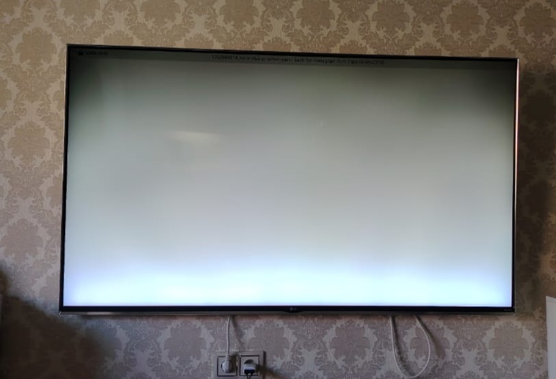

Добрый день. На телевизоре lg 65uf950v неравномерная подсветка, т.е. снизу чркая полоса шириной примерно 10 см. плавно переходящая в нормальный уровень и к верху экрана уже затемняется. Что это может быть и как с этим бороться подскажите пожалуйста.
Картинку прикрепил.

Подсветка, вероятно, менялась?

Однозначно сказать не могу, но маловероятно.

Кто подсветку делал рассеиватель неправильно поставил.

Ещё один вариант, к выше озвученным: меняли подсветку и потрескавшийся рассеиватель, и с нового рассеивателя не удалили защитные плёнки, а у некоторых поставщиков эти плёнки прозрачные и наклеены аккуратно без пузырей, и если мастера о них не предупредить, то бывает, что не замечают и ставят с пленками, и получается как раз вот такая ерунда.

Это тоже относится к категории "неправильно поставили")))

Спасибо всем за ответ. Других вариантов быть не может?

Без гадалова, ясно и понятно, лезть под стекляшку... Съемник в помощь. После снятия задней крышки многие вопросы отпадут сами.

Вскрыл задний пластик там всё по заводу. Все шлейфы подклеены заводским скотчем. 100% никто не лазил.
