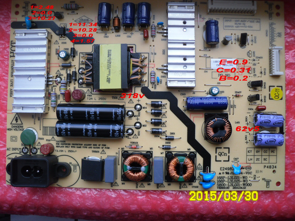

Дорого времени всем участникам! Поделитесь пожалуйста схемой на бп надпись на блоке
168P-L3L021-W0
168P-L3L025-W0
5800-L3L021-W000 VER00.00
Фото прилагаю
Поиск в интернете результата не дал

Сообщение #6 От 30/07/2019 19:03 цитата
может кому пригодиться.Блок питания 168P-L3L025-W0 ,занижены выходные напряжения.вместо 12ти - 2,5 в, вместо 24х-16в. неисправным оказался транзистор Q305,с маркировкой 2X (MMBT4401 )утечка коллектор-эмитор. поставил 1Р(1P - MMBT2222A аналог MMBT4401 - 2X )заработал как положено.http://televid-sib.ru/index.php?topic=57358.0 схема.
