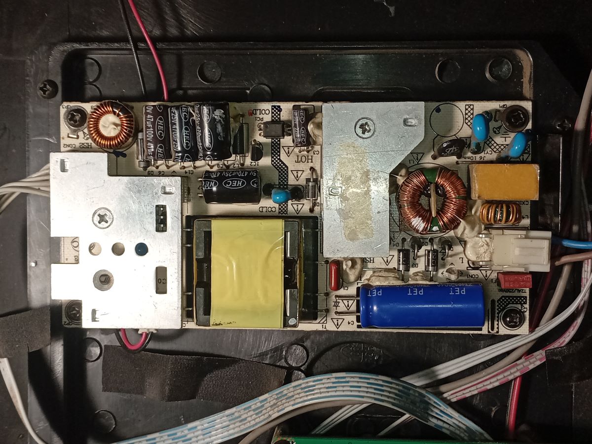

Горизонт 24LE411D проблема с блоком питания:
LKP-PL031

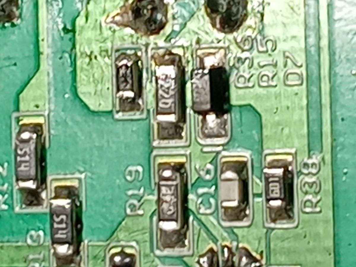

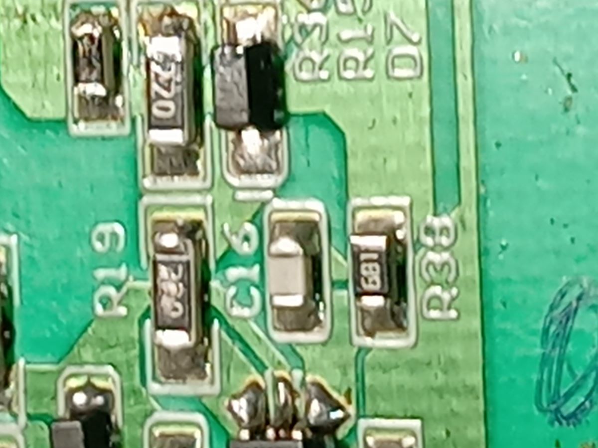

На фото нужны номиналы сопротивлений R19, R36, D7.
R19 наверное 22 Ом , что-то просматривается, а вот R36 вопрос.
Всем спасибо.
ДОБАВЛЕНО 12/04/2025 22:42
Не гнобите сильно,нашел одну тему но там фото не четкое.
ДОБАВЛЕНО 12/04/2025 23:08
Нашел фотку R19 220(22 Ом).

Сандрос, если это цепь затвора полевика, то
R36=10k
D7=1N4148
