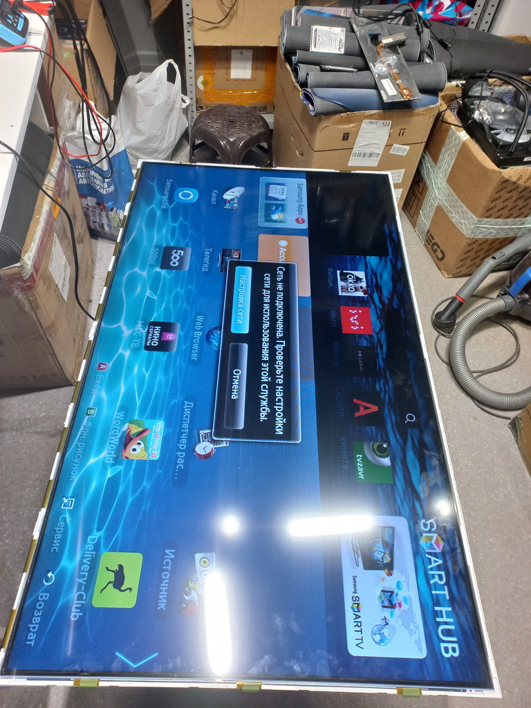

Тв samsung ue46es6550s затемнение
Кирилл2502
Сообщения: 53
Сообщение #1 От 18/04/2025 12:22 цитата
Появилось затемнение в верхней части дисплея в виде широкой полосы, с левой части почти ничего не видно, чем ближе к правой части тем лучше видно изображение. При включении тв на мгновение появляются помехи в правом верхнем углу. На ушах перегрева нет, шевеление шлейфом результата не даёт, никакого. Было у кого подобное? Есть решение? При том если включать поочерёдно с левым только шлейфом или только с правым,то деффект не меняется. На левой стороне темнее чем на правой. И эта полоса имеет чёткую границу.
 Размер файла:  249.54 КБ
 Просмотрено:  124 раз(а)
Кирилл2502
Сообщения: 53
Сообщение #2 От 19/04/2025 19:23 цитата
Решено отрезанием ушей с левой стороны. Изображение четкое
