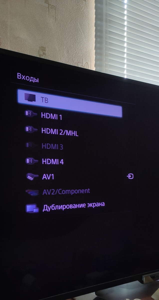

Здравствуйте.
Играл на ПК , который подключён по HDMI 3.
Столкнулся с проблемой (вероятно нужен реболл чипа на материнской плате данного ТВ , так как подобную операцию делал один мастер из моего города , правда тогда было 8 миганий ) , телевизор неожиданно выключился и показал 4 красных моргания , потом пауза секунды наверное 3 и снова 4 красных мигания и видимо так ещё будет , если не выключить из розетки.
Уже была похожая проблема и прошло уже наверное года 4 как мне починили телевизор ( сделали реболл процессора через трафарет и немного вручную пришлось , также тогда была нанесена хорошая термопаста и ещё сверху прижимной белой пластины , по совету мастера , купил несколько небольших радиаторов , штук наверное 5 поставил ) .
Сегодня же ,после того как телевизор выключился и стало мигать (4 раза , пауза 3 секунды , 4 раза снова ), внизу где сенсор , я выключил ТВ из розетки . Подождал минут 5 , включил тв через пуль , включился как обычно , сенсор включения внизу засветился своим стандартным светом, ТВ поработал минут 10 на обычной антенне ( T2 каналы ) , звук есть , показывает ,меню настроек работает,но снова выключился , показав 4 красных огня . После снова вынул вилку из сети , подождал минут 5 , включил и уже наверное через секунд 30 , выключился , показав 4 красных огня...
Как думаете что это может быть ? Перегрев процессора или это может быть проблема с микросхемой 1110021 AZ7V?
У моего брата есть 55 диагональ точно такая же модель как у меня , у него проблема оказалась с самой матрицей , появились какие то полосы .
Если он не продал на запчасти свой тв, может его материнскую плату применить к своему телевизору ? При такой замене , надо как то плату прошивать или нет ?
И скажите пожалуйста эту микросхему 1110021 видел на АлиЭкспресс, она стоит 300 рублей . Она подойдёт под замену или нужна какая то особенная ?

Я не специалист конечно , а пользователь без оборудования и вот что я сделал на данный момент:
1) Отключил два HDMI провода и штекер комнатной антенны, которые были в 3 и 4 входе. Напомню что ПК был подключён именно к третьему входу .
2) Прошло наверное часов 9 , я его включил и уже 25 минут телевизор работает на входе ТВ , но естественно нет сигнала , горит световой сенсор и видимо также ак нагрузка на ТВ маленькая , он не выключается.
3) Заметил ещё один нюанс , почему то строки
HDMI 3 и AV2/Component, если вызывать меню выбора входов , то он не активен ,то есть в списке входов , он отображается серым , хотя остальные отображаются белым цветом , то есть активные.
Может это означает что проблема в микросхеме HDMI 3 , а именно Sil9589 или что другое ...

Указанные вами манипуляции - вообще не относятся к диагностике. Включить-отключить, кнопку нажать, передернуть разъем - это не серьезно...
GennadijK писал:
HDMI 3 и AV2/Component...то он не активен
А раньше как было? Неактивные "входы" при отсутствии на них сигнала - это нормальное явление. Иногда надо менять сигнальные кабеля. Они вроде бы нормальные, но проблемы с ними бывают...

Может это означает что проблема в микросхеме HDMI 3...
Понятия не имею какая там микросхема, и в ней ли проблема.
Вообщем, с учетом того, что телевизору более 10 лет, то скорее всего, могут быть две базовые проблемы.
Первая проблема - Износ светодиодной подсветки. Светодиоды изнашиваются, у драйвера срабатывает защита, и телевизор уходит в защиту (отключается).
Вторая проблема - Износ элементов блока питания, и преобразователей напряжения. Узлы телевизора должны запитываться от источников напряжения высокого качества, иначе может быть нестабильная работа.
Третья проблема - Повреждение прошивки, повреждение процессора, его пайки, обвязки, микросхем и т.п.
В любом случае, необходимо ТОЛЬКО квалифицированное вмешательство. Здесь советы не помогут.

Попробовал сейчас в другой вход , подключил системный блок к HDMI 2 .
Проработал тв около 13 минут и уже тогда ушёл в защиту ( наверное это так называется ) и 4 последовательны мигания показал .
В данном случае вы помогли понять примерно что может быть это уже хорошо , а что касается квалифицированного мастера , то наверное не просто будет в своём городе найти , чтобы не шараш-монтаж был . На счёт блока питания и износа светодиода и срабатывание защиты драйвера, да , похоже на то .
Видимо светодиоды когда остыли и показывают только тёмный экран с незначительными надписями, не сильно грузятся и потому тв не уходит в защиту, а стоило мне включить изображение требующее больше работы подсветки , то тв хватило минут на 13-15.

"Ищите Service manual на телевизор, и возможно найдете, что обозначает данный световой сигнал. "
Service manual я нашёл и там указано какие действия нужно сделать мастеру чтобы понять в чём причина проблемы

Ну да, видел продают 40ую диагональ , там 8 красных миганий.
Мастер мне сегодня написал , что это проблема в светодиодах .
Как я посмотрел ( поверхностно ) ,ленты со светодиодами в основном для 55ой диагонали проще найти , видел как меняют ( на Ютубе ), но для 40, действительно либо покупать тушку ( полностью тв с неработающей материнской платой и просто ставить свою материнку на купленный ТВ) , либо найти светодиодную ленту ( полоски ), разобрать (правда говорят что матрица вещь довольно хрупкая , видел как на Ютубе мастер применял две присоски как для окон и так матрицу снимал ), заменить ленту ( попробуй ещё её найти похожую ) .
Оригинальная подсветка ,то есть полностью м алюминиевыми планками имеет номер :
подсветка = R 61.P8902G001 13521C (RT) и L 61.P8902G001 13524C (LB) = длина 515мм. 8секций. 48шт. 6v

Позавчера починили мне телевизор . Мастер нашёл тушку с битой матрицей, но как я понял со штатной хорошей подсветкой и заменил майн и матрицу с моего ТВ , перекинув на ту тушку. Я честно говоря удивился тому насколько новые светодиоды имеют запас яркости , видимо мои были сильно изношены ( а ведь действительно были , мастер показывал фотки с пожжёнными светодиодами , там поверх них какая-то жёлтая лента и она видимо выгорела . Потом читал в инете что в некоторых ситуациях нужно сбрасывать настройки до заводских, чтобы правильно стали те настройки что были у меня в той моей материнке , но пока этого не делал. Просто в настройках изображения в графе "Подсветка" , мне стало комфортно уже на 2-3 делении ( всего их 10 ) , а на прежних светодиодах в режиме изображения Текущий вход - Сцена: Универсальная - Стандарт , мне нужно было выставлять 6 или 7 , а вот для игр мне приходилось включать режим входа Общий - Яркий и там подсветку ставил на 8 примерно.
Мне сказали ,что когда меняешь материнку , то иногда нужно менять и T-Con , потому что без этого телевизор может вообще не запускаться . а бывает что и этого не нужно делать. Я ещё уточняю у мастера менял ли он и T-con .
Также читал что некоторые заходили в сервисное меню и смотрели правильно ли стоят значения вроде Ez Adjust вроде так называется , в балансе белого ( может по другому там всё у Сонек ). Якобы есть в сервис мануале или где-то какие то правильные значения . А может кто подскажет их , посмотрю на всякий случай .
Также вчера вечером оставлял комп включённым , а сам тв выключил, мама включила чтоб глянуть Вайлдбериз и звонит мол ничего не показывает ( вход HDMI 3 который я ранее всегда использовал ) комп выключила кнопкой.
Когда уже пришёл , включаю и реально ничего не кажет то есть HDMI 3 активен , но изображение не идёт . Выключил комп и Тв , переставил в HDMI 4 ( всё показывает ) , далее проверил цифровую приставку , она показывает на третьем входе и уже потом снова включил системник на Hdmi 3 и снова всё работает . Что это было ? Признак того что скоро Hdmi 3 перестанет стабильно функционировать или просто какой-то был глюк видюхи компа ? Если что чип у меня запасной есть .

GennadijK
Сообщения: 23
Сообщение #19 От 29/05/2025 01:08 цитата
n max, Максим, так вы мне это уже выше писали улыбка А я уже ниже публиковал своё сообщение, что так считай и сделали: мастер нашёл тушку с битой матрицей , перекинул на неё мой Майн и матрицу , и вот сейчас я пользуюсь .Выше же расписал всё это, вы не обратили внимания что ли ?)
