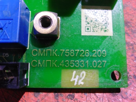

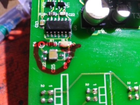

СМПК - 758726.209(435331.027) серво привода - нужна помощь.....суть проблемы в следующем....принесли в ремонт модуль СМПК - по виду ощущение что рукожоп ковырял ....были спалены входа логики и входа транзюлей управлящие опто драйверами <- те в свою очередь модулем IGBT...кондеи полумоста запитки ТГР - кверху жопой на минусе (+) и на (+) минус - с выхода ТГР вместо диодов ультрафаст - стояли обычные - но не в этом суть....посде устранения всех косяков рукожопа - выяснилось что сняты детали подтяжки в (+) на выходы Ref и стаб по 5 вольтам от датчиков тока HXS 50-NP - со стабом понятно не выше 5.2v - а вот что за номинал резюка стоял - хрен его знает - можно стандартно поставить на 470 ом х 10 ма....но хотелось бы более конкретно....так как уровни сигнала в модуле управления запрограммированы с учётом этой схемы и номиналов резисторов.....помогите мож у кого то есть подобная инфа или же модуль есть под рукой - если есть схема подобного модуля - скиньте если не жалко - но лучше номинал резюка - если можно фото крупным планом аналогичного модуля того участка что обведён красным....по кодам я определю что там стояло....
