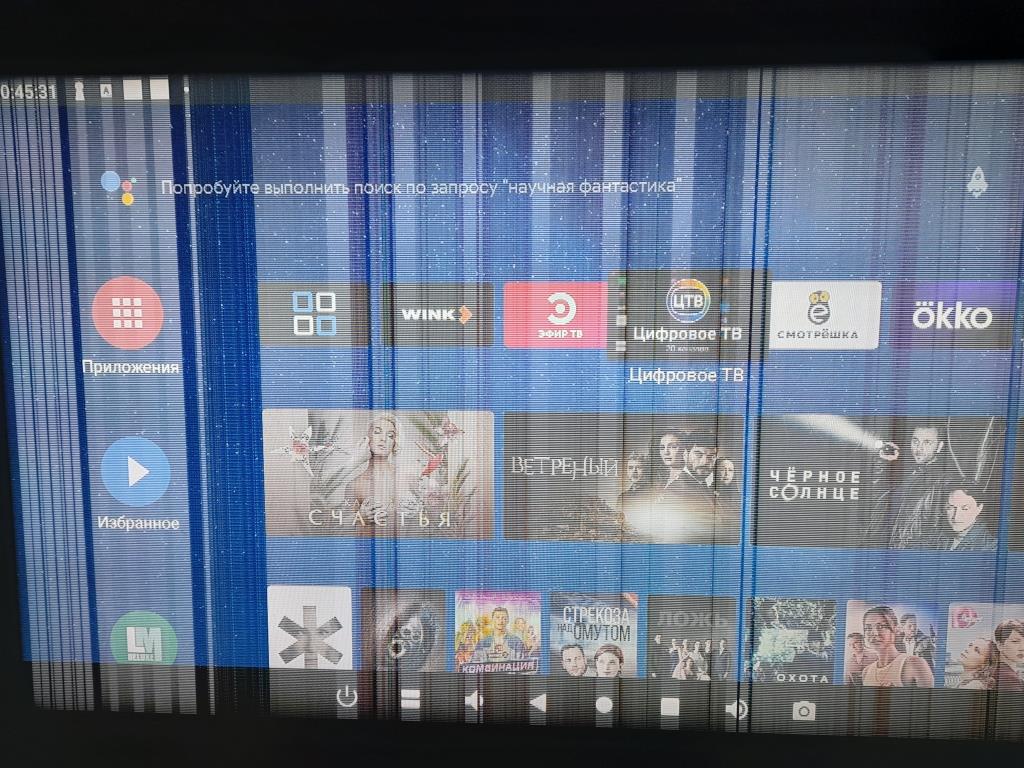

телевизор samsung 32" двоится изображение
fluger812
Сообщение #1 От 17/11/2025 11:19 цитата
Добрый день, подскажите имеет смысл ремонтировать. После включения изображение в таком виде как на фото. Сначала было как поработает, то пропадал дефект. Сейчас постоянно так[img][/img]

Можете сразу идти в направление магазина, за новым телевизором.

Буквально в двух словах - почему?

Марку б тв полностью написали там можно и что то и сказать.Можно шлейфики к панели почистить есть шанс 1% что поможет.
Срочные драйвера на стекле умирают-так что скорее всего в магазин.

Строчные драйвера на стекле умирают-так что скорее всего в магазин.
Так я ему об этом и сказал. Было уже, не раз.
