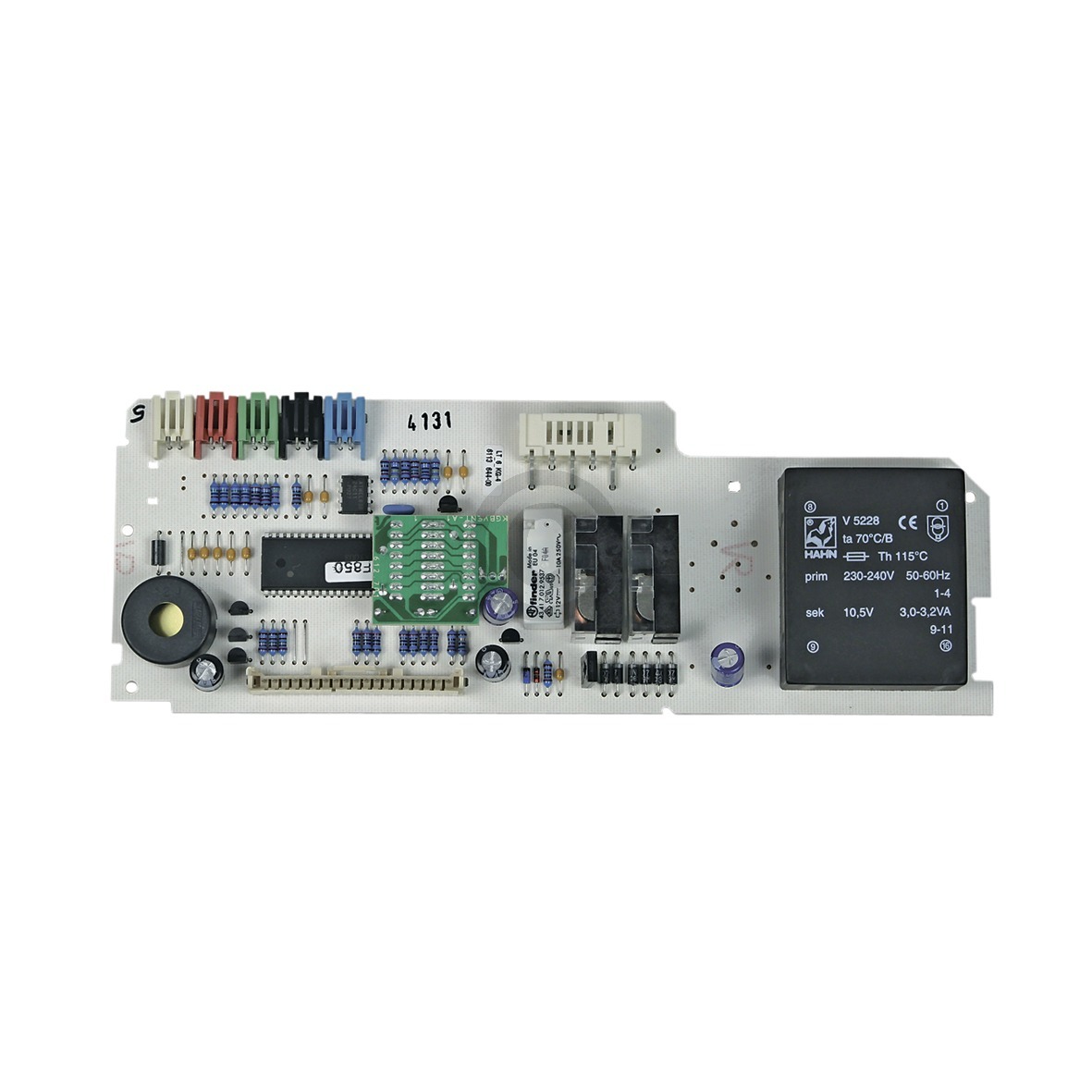

Банальная, заезженная тема: "демо режим". Изначально замкнул мост на входе модуля, сгорел дроссель, потухла. Все поменял, модуль ожил, все какбэ работает, но релюхи не щелкают, не включает силовую часть и почему-то большую зону конфорки, в остальном все норм. На старых панелях похожих и со слайдером все лечилось, здесь модель более менее свежая тип BR3AA-T0, арт.730780, модель ECT322BCSC, никакой нет информации, звонил в Горение, там старый вариант: кнопк ВКЛ, кнопк+. Может кто сталкивался с такими панелями, подскажите комбинацию?
