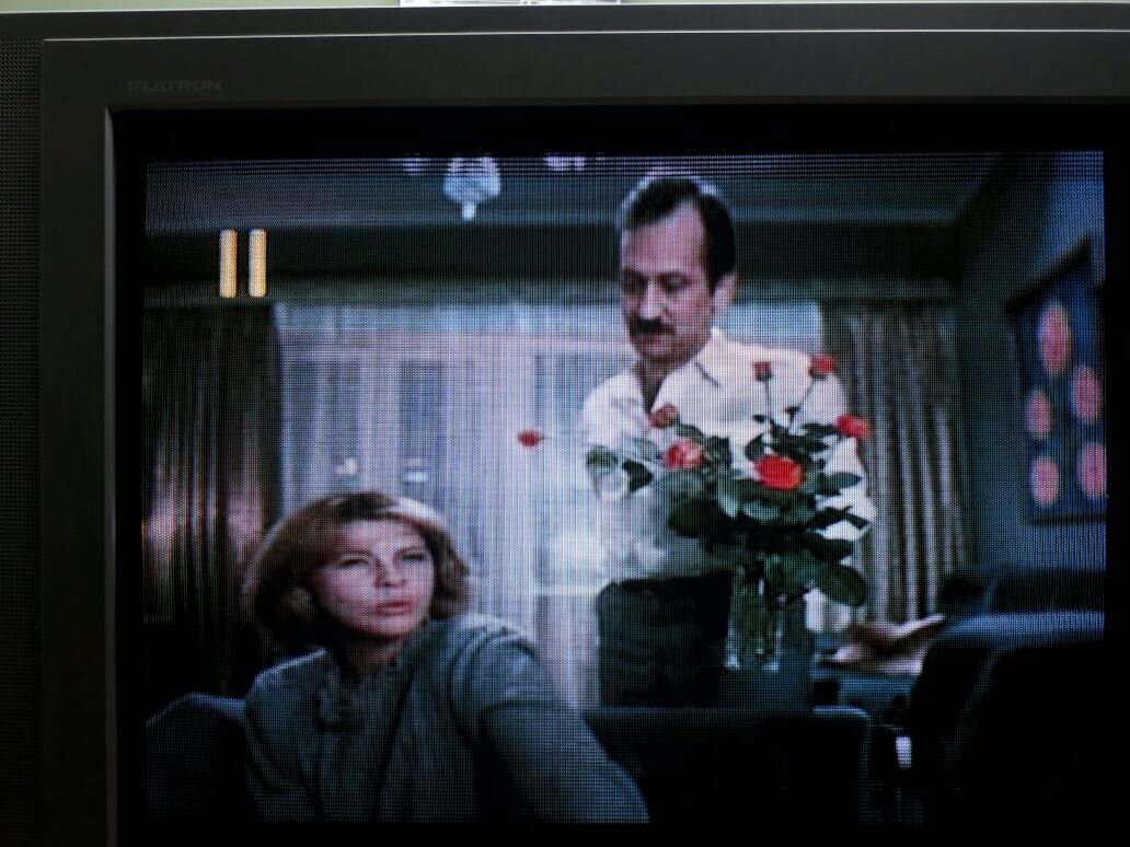

Сообщение #201 От 04/02/2017 18:27 цитата
LG RT -21FD15V кадровая
телевизор LG RT-21FD15V
процессор VCT49X3F PZF 1 000
Память 24LC16B
Кадровая TDA4863AJ
Сверху и снизу экрана изображение
вытянуто .Питание на TDA4863AJ +14 -14 есть
обвязка проверена
все регулируется ,но картинку не удается
правильно настроить.

константин 842, А фото покажь.

Сообщение #207 От 04/02/2017 21:35 цитата
фото
  IMG-20170204-WA0002.jpg  149.2 КБ  Скачано: 250 раз(а)

Сообщение #213 От 08/10/2017 00:30 цитата
LG на основе шасси mc-049 не переходит в рабочий режим
Телевизор LG шасси mc-049 по словам клиента перестал включаться после грозы...то есть горит красный светодиод на панели, и ни на что не реагирует, замерил все напряжения на выходе бп. все напряжения соответствуют нормальным то есть b+ (110); tu 33 (36); 14в (12.8); 3.3 (3.3); 5 (5); st 5 (5.1); st 3.3 (3.2); st 1.8 (1.9): замыканий на выходе бп, и строчного трансформатора нету... первое что обнаружил при визуальном осмотре это один набухший конденсатор (c 840) замена ни к чему не привела... на выводе процессора (49 power) высокое значение в 3.44 вольта... сам процессор закрыт экраном... Замучился парни помогите советом буду благодарен за любой ваш совет... недовольство, огорчение
