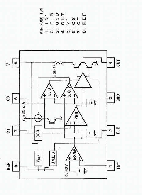

В (БП) 2368 чем заменить или подскажите другой вариант, очень надо!!! рёв в три ручья

MORGAN CTV, наверное не прав. Речь о шим микрухе на 8pin?!
JRC2368 - шим-контроллер, он же NJM2368.
  Image1.gif  90.88 КБ  Скачано: 1700 раз(а)

FA7610=NJM2368 Только вот ни ту,ни другую в продаже вряд ли найдёшь.Проще с разбора где-нибудь взять.

NJM2368 в свитчах применяют, зайди к "локальщикам" мешок дадут горевших, правда там почти всегда она и горит до дыр.

И все же, у кого получилось заменить NJM2368?
Пытался UC3843, что то мощности не хватает.
Кто знает, емкость какая должна стоять на осциле UC3843?
По фото рассмотрел резистор 10кОм, а емкость не знаю.
