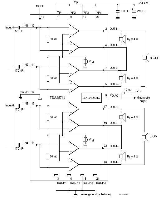

Здрасти! улыбка Есть умя микруха такая, у неё выход 4х40, есть ли возможность сделать к примеру 2х60,70? неодобрение
Я тут набросал схемку, подскажите правильно ли я сделал, исправте если не прав... сумашествие
  tda.JPG  45.87 КБ  Скачано: 6221 раз(а)

красиво рисуешь классно! , жалко работать не будет недовольство, огорчение

Да есть у мя даташит, дело втом, что мне не нада 4 канала, мне нада 2 но помощнее, я спросил будет работать она так или нет? может ещё чего добавить нада... TDA2004 работает в мост сама на себя, почему эта неможет?

Гы, да не-е-ет, обясни почему не пашет, я траву ниупотребляю....

Сообщение #7 От 05/10/2006 00:25 цитата
Доброго времени суток, уважаемые коллеги!
Пробовали уже такую схему. Я с одним Kenwood'ом е....ся, пока не разобрал жгут проводов. Кто-то точно так соединял колонки. Ток потребления был 2,5А вместо 300...400мА.
Только внешний усилитель поможет.
Там внутри уже есть 4 "TDA2004". Нельзя 2 мостовые схемы еще раз в мост соединять.

Во, мЭн СпАсИбО, почему сразу низя было обьяснить....
