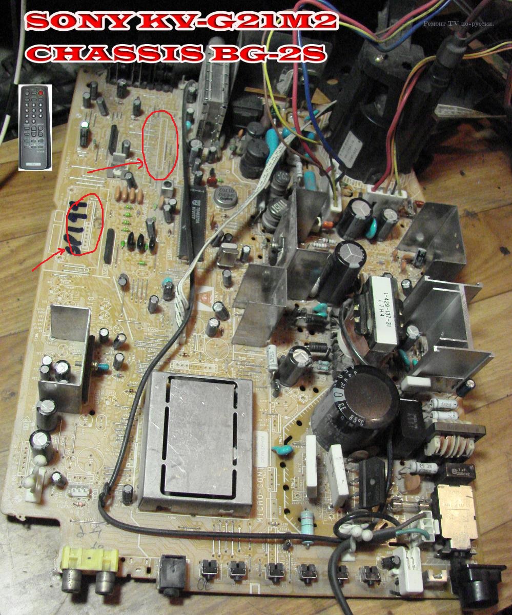

efirshik
Сообщения: 7
efirshik
Сообщение #95 От 26/10/2014 21:15 цитата
SONY KV-G21M2 BG-2S, RGB SCART
Здравствуйте. Хотелось бы на данном телевизоре иметь на борту вход RGB SCART, изначально только композит. Это возможно сделать в мастерской или даже носить не стоит? вот руководство пользователя и про шасси http://archive.espec.ws/files/KV-G21M2%20BG-2S.pdf
PS: сильно не ругаться, не силен в таких делах, хотелось бы насыщенность цветов при помощи ргб скарта.

efirshik
Сообщения: 7
efirshik
Сообщение #98 От 02/02/2015 20:29 цитата
подскажите пожалуйста под что именно эти два разьема на шасси.
схема шасси http://archive.espec.ws/files/KV-G21M2%20BG-2S.pdf
