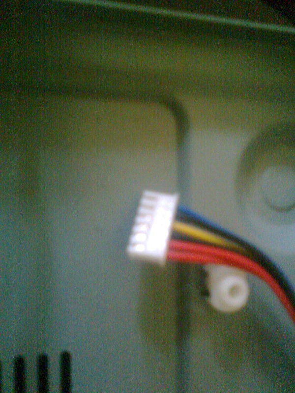

Помогите найти схему КНР-zzx 999. Нет бп, хочу запитать от компа, нужна распиновка колодки питания по цветам.

Спасибо, но, может я не правильно выразился, мне нужна распиновка колодки в самом dvd, а не компа. Там есть синий,красный,желтый и черный провода. Я так понял синий -12в, красный +5в, желтый +12в, черный -gnd.

Если вы являетесь мастером(что врядли),то определить по плате куда какое напряжение поступает,не составит особого труда.

Вот фото, если поможет
  Фото0213.jpg  190.32 КБ  Скачано: 2048 раз(а)

а прозвонить провода что мешает? Например при поиске земли (минуса),он будет на "крылышках" драйвера или на корпусе аппарата , +9..12в будет на 8 ноге операцонников 4558(если такие используются), -9.. -12в будет на 4 ноге тех операционников,и.т.д...

Подключил,но процессор садит напряжение. Вместо 1,8в идет 1,4в. Пойдет на запчасти. Всем спасибо.
