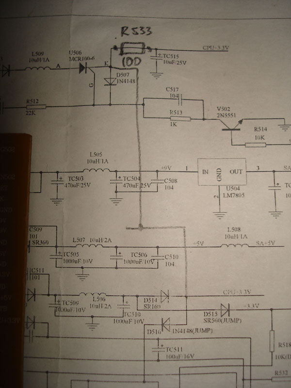

при тщательном разборе платы обнаружил несоответствие к схеме
также отсутствует D516
ДОБАВЛЕНО 05/12/2010 22:13
вместо D516 перемычка.V502 выпаивал совсем и в деж.реж. на C513 3.1v
схема в сервисе
плата
реальная схема

slu-sasha , ты помоему ошибся , там это дорожка не нужна !!!

нет не ошибся,при выпаяных V502 U506 на r533 -3.1в,так же D514 изначально стоит HER105 а не SR160

решил поменять U503,поставил lm431 как в схеме,аппарат включил раб.реж. и каюк,нет индикации оптика не шевелиться,быстро выключил,оказывается стоала TLV431,а они разные,поставил на место,эффект прежний -каюк,если не поможет перешить бяка ТАК БУДЬТЕ ПРЕДЕЛЬНО ВНИМАТЕЛЬНЫ-СХЕМА ОДНО, В РЕАЛИИ СОВЕРШЕННО ДРУГОЕ.
