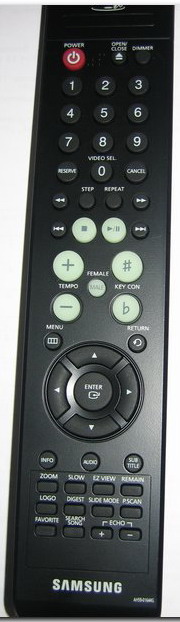

ФСС, сделай фото пульта, я тебе подскажу какие кнопки нажать.

Tatarin
Сообщения: 782
Сообщение #14 От 08/01/2007 09:53 цитата
ФСС, Кидай сюда , а я выложу для всех....... классно!
ФСС
Сообщения: 14
Сообщение #15 От 08/01/2007 17:25 цитата
Tatarin,
Отправил.
Tatarin
Сообщения: 782
Сообщение #16 От 08/01/2007 18:22 цитата
Держите... подмигивание
Только мне кажется что здесь нет такой кнопки...
Потому что эта кнопка на аппарате.... Эта кнопка /STOP/
(хотя она и здесь есть) Но нажимать нужно на аппарате.....
В режиме NO DISK нужно нажать эту кнопку, и удерживать до тех пор, пока на дисплее не высветится слово "INITIALIZATION".
Правда не знаю, поможет это или нет....
  Пульт_Sams.jpg  39.93 КБ  Скачано: 1974 раз(а)

Про "INITIALIZATION" – в руководстве есть. Я это пробовал. При этой процедуре идет сброс настроенных параметров, которые настраиваются согласно руководства по эксплуатации (об этом я писал выше) и больше ничего. Войти в дополнительные настройки или хотя бы их вскрыть этой процедурой не получается. Почему в SAMSUNGe все это скрыто. Даже в дешевом «ELENBERG» все доступно.
