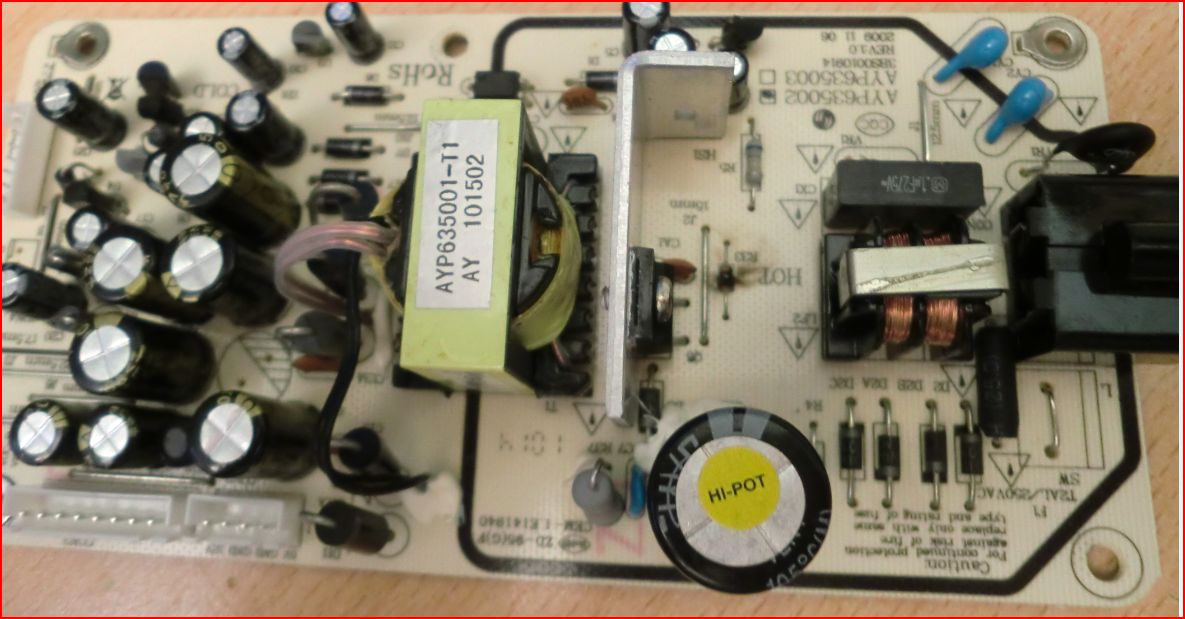

Сообщение #1 От 28/02/2014 09:39 цитата
Blu-Ray Player YAMAHA BD-S667.
POWER SVD2N70F. Маркировка на плате: AYP635002
CPU Заклеен радиатором, FLASH: HY27UF081G2A
В блоке питания пробит полевик SVD2N70F, но проблема в том, что вместе с ним так же погорела и обвязка. Диоды моста, предохранитель, толпа резисторов R6, R33, R35, R36, R38-R41и задающий транзистор Q5.
Есть ли у кого нибудь схема на такой БП или "Partlist"?
Был бы признателен любой полезной информации.

Сообщение #2 От 01/03/2014 15:24 цитата
Я срисовал часть схемы с погорельцами.
Может быть есть соображения по поводу номиналов и ориентировочном типе транзистора Q5?

Сообщение #4 От 04/03/2014 19:25 цитата
Это маркировка на чипе. При более тщательном рассмотре это больше похоже на µQ1.
Возможно, что это ШИМ контроллер LD7535.

Сообщение #5 От 04/03/2014 21:29 цитата
WJATCHESLAW, а первый вывод ШИМа на твоей схеме правильно обозначен?
ШИМ скорей всего тоже сдох. Так что ищи сначала подходящий ШИМ http://monitor.espec.ws/section27/topic193592.html , и собирай по схеме из даташита.

Сообщение #6 От 05/03/2014 08:53 цитата
Yuritsh писал:
Было неправильно! Теперь подкорректировал и стало похоже на прототип.
Шим дохлый, КЗ по питанию. Где найти такой, тоже незнаю.
Оч похоже на LD7535, но там нет буквы "Р", а 35 есть.
Спасибо за ссылку. Похоже ШИМ можно заменить на что нить более распостранённое! Просто пока не сталкивался с "6ти ногами". Есть что почитать.

Сообщение #7 От 05/03/2014 11:05 цитата
Если у тебя масса на первом выводе, то подобных ШИМов немало. Вот навскидку:

Сообщение #8 От 16/03/2014 00:47 цитата
Всем огроное спасибо за помощь.
Подходящего ШИМа я так и не нашёл и пошёл по пути наименьшего сопротивления. Заменил всю плату БП. Была в разборке от ДВД, только пришлось организовать +3,3В. Ключевой полевик греется, но в пределах нормы. Пока тестирую.
