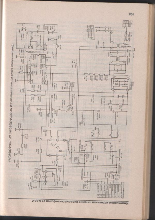

В видеомагнитофоне Panasonic NV-SR50 не работает блок питания. при измерении стрелочным прибором, по вторичным цепям БП стрелка доргается. микросхему TDA 4605-3 менял. нужна помощь. Спасиба наперод

вот как его ремонтить
  SWScan00001.jpg  73.39 КБ  Скачано: 2499 раз(а)
  инструкция.rar  279.7 КБ  Скачано: 1137 раз(а)

Спасибо большоэ, а когда я проверяю питаниэ микросхеми на 6 ноге у меня тоже доргаэтса стрелка прибора и паказиваэт приблизительно 9,6 В, а должно ли так бить или напражения должно бить стабильним.

K2-7, читай инструкцию там весь твой блок питания расписан , весь принцеп его работы
