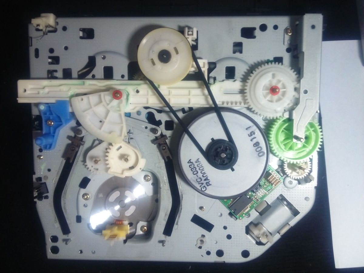

Принесли видик LG BL-152W. Проблема - жуёт. Никак не могу понять как ему отрегулировать усилие подмотки. Традиционных фетровых шайбочек нигде не нашел.
Тип механики не знаю, фото в прицепе.
  u.jpg  155.95 КБ  Скачано: 528 раз(а)
  b.jpg  131.81 КБ  Скачано: 515 раз(а)

на фото снизу шкив, на который идет пассик имеет внутри фетровый фрикцион, если мне склероз не изменяет.

Там пружина, никаких намеков на фетр. Может до меня сперли...

У меня все еще валяется в углу подобный механизм (не такой как у вас но оч похожий), там фетровая шайба есть, вчера специально посмотрел.

Не смог вчера приложить фото разобранного узла. И сейчас не цепляется.
Нет шайбы...
