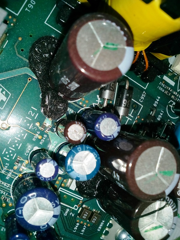

Здравствуйте! прошу помочь!
Плеер Д.К. перестал читать DVD-R и DVD+RW,DVD-RW - причем записанные в разное время разными приводами (Lite-on-Combo, Sony, LG).
Иные диски: лицензии CD, DVD, а так же записанные на ныне приводе LG - читает, ну и некоторые за редким исключением DVD-R (записанные на старых приводах)/
Уточню сразу! - по паспорту указанное выше читает, и технически, что было проверено ранее вышеперечисленное читал без проблем!
Оптику нежненько почистил, и даже опробовал подправочные винты резисторов напряжения лазерной головки подкрутить градусов на 5-10 против часовой как показал на схеме - не помогло! и к тому же на форумах Радиокот посоветовали этого не делать, ибо как заявили есть вероятность того, что лазер сгорит! - в результате вернул в исходное положение.
В сервис не хочу обращаться, к тому же уже не на гарантии, так как не доверяю и не верю, что смогут...а денежки и время отнимут!
Поэтому обращаюсь к специалистам на форуме- может есть какое решение?! Помогите пожалуйста! Может есть какой-то порядок подкрутки этих винтов (насколько, в какую сторону и принадлежность к чтению CD/DVD)-фотки прикладываю.
Заранее ВСЕХ благодарю за помощь, содействие и советы!
P.S.еще прошу глянуть на фотки кондёров - на плате под каждым какое-то вещество вязкое как клей - это случаем они не потекли? или это изоляция какая или проводник, так как на всех кондерах крупных такая штука!

Головка села надо менять крутить подстроичники без осцила и не зная где мерить размах RF бесполезно. А под кондёрами просто клей что бы неоторвались при транспортировке.

Да смени ты головку её название на твоём же фото KHM-310 она у тебя села.
