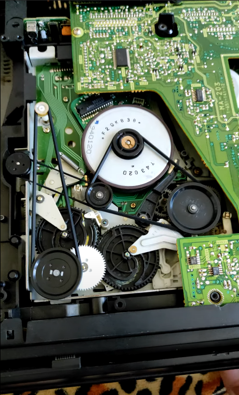

Здравствуйте.
Срочно нужна помощь по видеомагнитофону SONY SLV-436EE с тремя пассиками.
Нужна следующая информация по всем трём пассикам : Длина, ширина, толщина и.т.д. Наверняка на форуме кто-то знает.
Какие ошибки при покупке пассиков нельзя допускать, чтобы раньше времени ролики и механику этими пассиками не сломать???
Насколько я знаю, это III-механизм , который также применён в SLV-X50 , SLV-X57 , SLV-286EE , SLV-X311 , SLV-426EE , SLV-X711 , SLV-436EE (у меня) , SLV-E450EE.
Измерить родные пассики к сожалению не представляется возможным, так как сгнили, деформировались и порвались!!!
Прошу помочь!!!
Заранее спасибо!!!
SONY III mechanism
Могу добавить: Пасик который идёт на двигатель загрузки не должен быть тугим, иначе будут проблемы. Он тоньше остальных.

Михаил Башаров писал:
По ссылке только длина, а нужна ещё и толщина и.т.д.
Это была не длина а диаметр. Замерял на рабочей протяжке. Толщина не особо критична, можно замерить
на оборванных пассиках, примерно....визуально можно понять...
saclia писал:
Если пассики будут тугими или слабыми, протяжка не будет работать, но ничего из механики не сломается, про
верено 20-ти летним опытом ремонта данной техники...

Сообщение #8 От 01/10/2022 18:35 цитата
Никакого смысла не имеет, прикидывается верхняя граница по размерам шкива, чтобы тупо не слетал, а меньше (в разумных пределах, чтоб не порвался, естесссно) - всегда можно...

Сообщение #11 От 05/10/2022 09:08 цитата
igme, мне тут намедни приносили в ремонт тошибу к5 ( да знаю столько не живут) после мастера руководствовавшегося вашим принципом при замене пассиков. Он поменял пассики на другие такого же размера но меньшего сечения и потом переворошил вмю механику в поисках неисправности. Прикол в том что в той древнетошибовской механике один пассик работает не только внутренней сторной но и наружной.

БЕЗЫМЯННЫЙ писал:
Это не тот случай, Миша.. Здесь главное, чтобы пассики не были слишком тугие либо слабые.И все будет
работать..Ставил другого сечения ...работали...Сейчас нет такой протяжки, чтобы замерить до микрона...
Примерные диаметры я сообщал в другой теме...ссылка есть в этой теме..
ДОБАВЛЕНО 05/10/2022 15:46
Ребята писали мне в ЛС, узнать про точные размеры пассиков, но еще раз повторяю, все экспериментально....

Сообщение #13 От 05/10/2022 15:11 цитата
Дык что это не про этот протяг эт ясно. Просто не всегда важна только длина.

БЕЗЫМЯННЫЙ писал:
Да бывают периодически такие "приколы", не нонсенс как-бы, тоже сталкивался. Если есть такой узел - подбор толщины идёт с учётом его, всё ж от профессионализма и опыта зависит, если у тебя нормально с логическим и пространственным мышлением, чтобы определить передаточные узлы механизма, не заметить такой узел - эт надо постараться :-\
