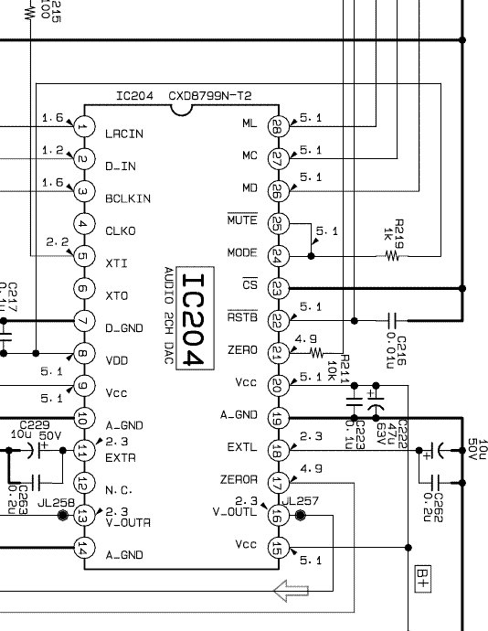

SONY DVP-7700 линейный выход, не работает левый канал, цифровой выход работает. Цап 1 х CXD8799N, операционные усилители 2 х OPA2134PA. Померял напряжение на выводах цапа, все совпадает кроме 2 ноги, на ней 0,8в вместо 1,2в. Так же проверил наличие переменного напряжения на 13 и 16 ногах, на 13 присутствует, на 16 отсутствует. При замыкании 13 и 16 в левом канале появляется сигнал.Что накрылось? Если ЦАП,то на что менять, или обязательно искать такой же. Знаний и опыта мало.

сопротивление при "висящих" ногах 13 и 16, на каждом какое? и с нагрузкой то же.

Сопротивление на 13=4,62Мом,на16=5,52Мом ,аппарат отключен от сети. Сопротивление на 13=7,22Мом,на16=14,48Мом ,аппарат включен в сеть но кнопка включения в положении выключено. Сопротивление на 13=бесконечность,на16=бесконечность,аппарат включен в сеть кнопка включения в положении включено,диск не вставлен.
Сопротивление на 13=бесконечность,на16=бесконечность,аппарат включен в сеть кнопка включения в положении включено,диск крутится. Еще раз померял напряжения,на 16 ноге оно гуляет от 0до 2в,а в первый раз намерял 2,52 как и на 13 ноге.

так. на 1 и 3 ногах осцилом смотри.что есть?

а куда с выходов микры уходят сигналы?...

Мануал полностью. Выходы с цапа идут через последовательно включенные коннденсаторы на опер.ус.В данный момент конденсаторы выпаяны.

сложно сказать,надо изучить даташит на конвертер,может он работает в одноканальном режиме(тогда слёт прошивки,неисправность конвертера,процессора)......
