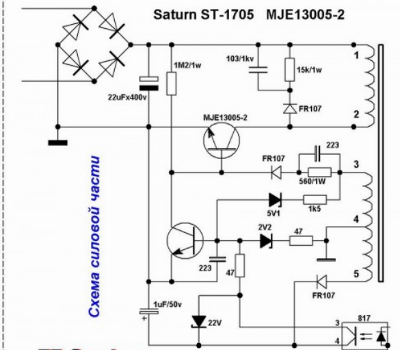

Добрый день
DVD SATURN ST-7701 . В блоке питания ,который состоит из двух
транзисторов и оптопары, осталась часть маленького транзистора в цепи силового MJE 13005 (BUT11) . Подскажите пожалуйства его назву,
Схему не нашол, заранее спасибо.
Сообщения: 17970
Сообщение #2 От 30/10/2011 16:41 цитата
наш кт315 подходит
Петровыч*
Сообщения: 267
Сообщение #3 От 30/10/2011 17:02 цитата
n max, спасбо за инфу .НАверное желательно буквой (Г) ,проблема ещё с распичаткой цоколей.
kolya-zerber49
Сообщения: 771
kolya-zerber49
Сообщение #4 От 30/10/2011 17:44 цитата
Петровыч, кусок схемы - что легче было разбираться.

Сообщение #5 От 30/10/2011 19:32 цитата
kolya-zerber49,Большое спасибо
