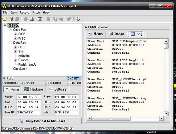

Понемногу проблема раздуплилась!За основу взял прошивку DEX-528, после многократных манипуляций удалось записать хэдер во флэшь(я уже хотел менять другую флешь), флешь в ни в какую писать нехотелась, хотя стиралась, после установки галки direct control и adress00000-200000 , флешь подцепила хэдер из прошивки dex-528 и определилась корректно!После манипуляция произведена заново, дапм записан и проверифицирован! подшучивать, дразнить После перезапуска плейер ожил, но нет звука и неправильно работают кнопки панели, изображение и чтение диска в норме!То есть нужна прошивка родная, либо миксованая! У кого что есть?

Появилась прошивка DEX-538, после прошивки ею, появился звук, все работает, но клавиатура и дисплей не работают! Родная прошивка актуальна, возможно кто-то имеет аналог этого двд

yaroxa19 так, пришли backup флеши, твой rar 408 байт, никак на прошивку не тянет, файл должен быть в районе 1 MB.Попробуй тщательно сделать бэкап.Ничего не лей в двд, пока не сделаеш корректый слив, бэкап открой в MTKReMaker 023b6, если слив неправильный программа матюкнеться!
