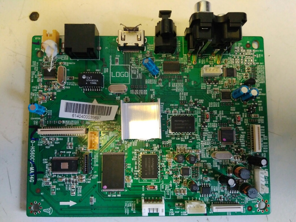

Сообщение #6 От 22/09/2017 10:50 цитата
Вот фото материнки.
ДОБАВЛЕНО 22/09/2017 10:51

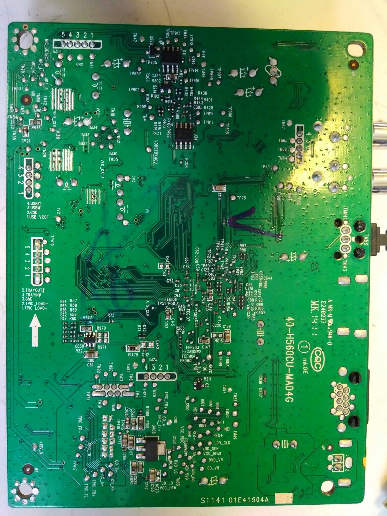

обратная сторона
ДОБАВЛЕНО 22/09/2017 10:53
На процессоре радиатор прилепленный на терможвачку. Грел, не отошел. Попробую размочить бензином.
ДОБАВЛЕНО 22/09/2017 10:59
флеш 29f2c08abaea,оперативка nt5cb128m16fp-di

фото обратной стороны

Сообщения: 17970
Сообщение #7 От 22/09/2017 18:17 цитата
Учитывая что на флешке стоит точка краской то скорее всего её ставят уже зашитую.Либо прошивают загрузчик,а остальное п.о. заливают через усб после сборки девайса целиком.Шить через ттл порт при большём объёме памяти будет слишком долго поэтому изготовитель может и не использует этот метод быстрее прогером залить софт в микросхему.Промышленные прогеры,которые стоя кучу денюх шьют побыстрее обычных
