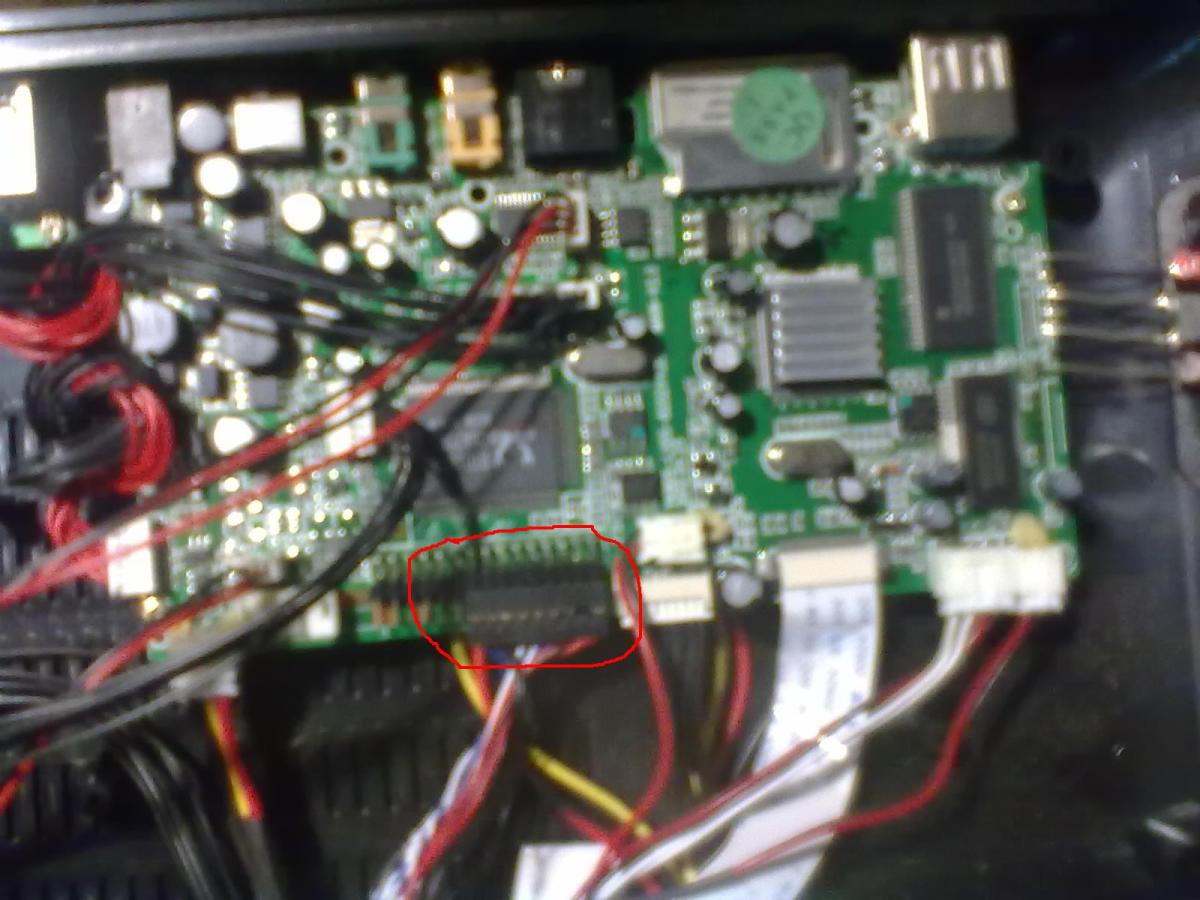

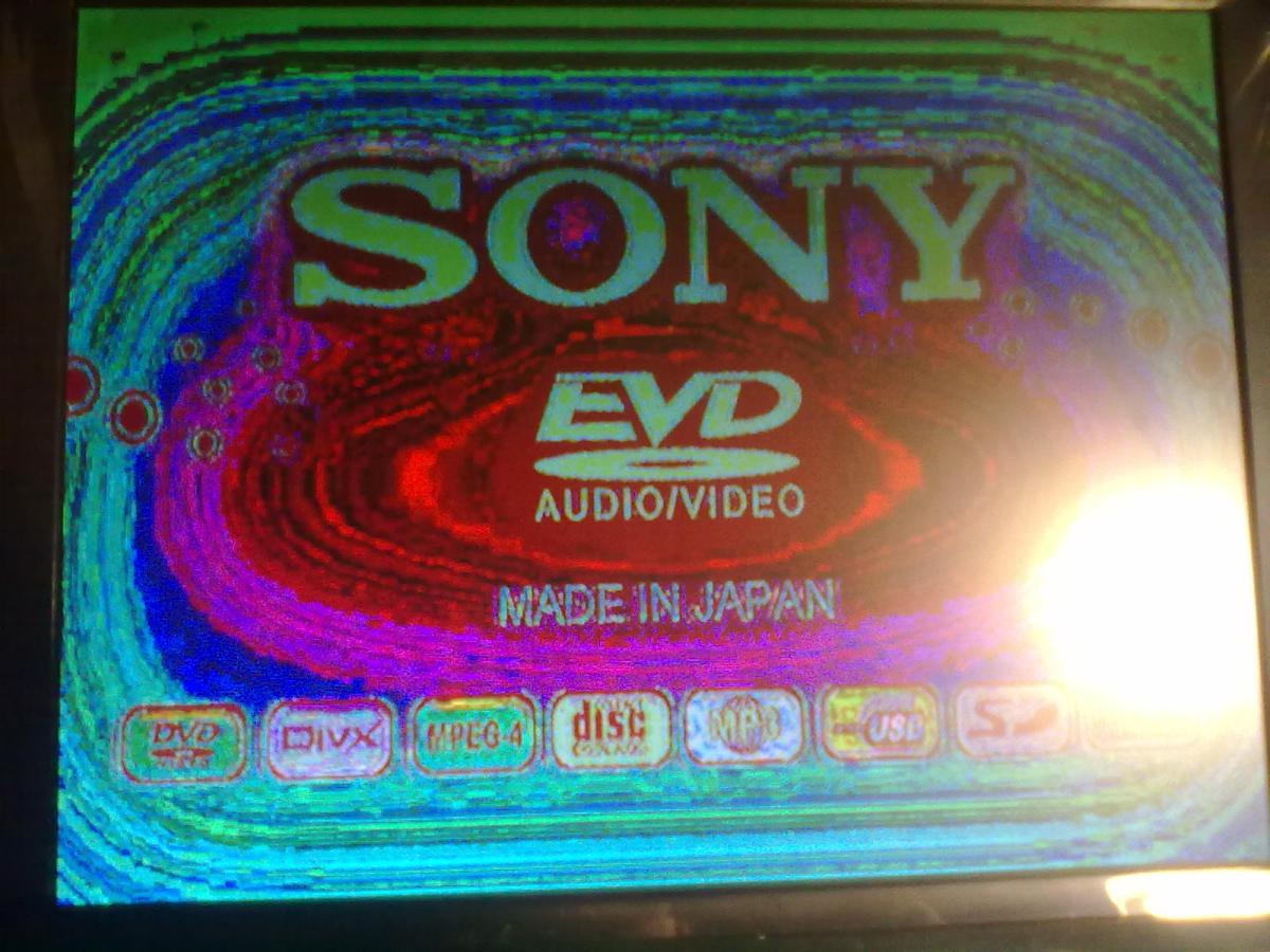

Добрый вечер,форумчане. DVD "раскладушка" (на заставке пишет-sony),проблема такая, когда разбирал не слишком хорошо запомнил как был воткнут шлейф который идет на дисплей. Воткнул как помнил,картинка вот такая:
Подскажите, правильно ли я воткнул шлейф?

Кто же его знает (раз показывает...)... От чего картинка Г****? Зачем хоть разбирал-то?
6p45c
Сообщения: 32
Сообщение #3 От 15/01/2014 22:34 цитата
Вот и мне интересно отчего такая картинка. Проблема была с гнездом зарядки,клиенты сказали, что сначала что то грелось в районе гнезда,потом вовсе отказался заряжатся,вот разобрал обнаружил обуглившийся клей налитый на часть гнезда и диод,очистил все от этого клея,все подсоеденил включил и вот обнаружил такаю беду с изобр.

6p45c, т.к разъём целиковый, то думаю вставил правильно.
ДОБАВЛЕНО 15/01/2014 23:46
6p45c, например здесь http://bazaeeprom.ru/index.php?newsid=221 такая же фотка... Может поможет чем (не понял зачем там фото без описания...)

как так нет описания ?почитайте ту тему до конца,там написано,прошивка проблему решила после того как правильно воткнули конектор на лампу,там даже видео есть смех

Точно,нашел ссылку на видео,где написано теги либо вначале где автор от и дата классно! с разъемом у меня все в порядке,а вот память 25ю прошить нечем недовольство, огорчение

После прошивки памяти 25Q40T,перестал совсем светить и показывать недовольство, огорчение
