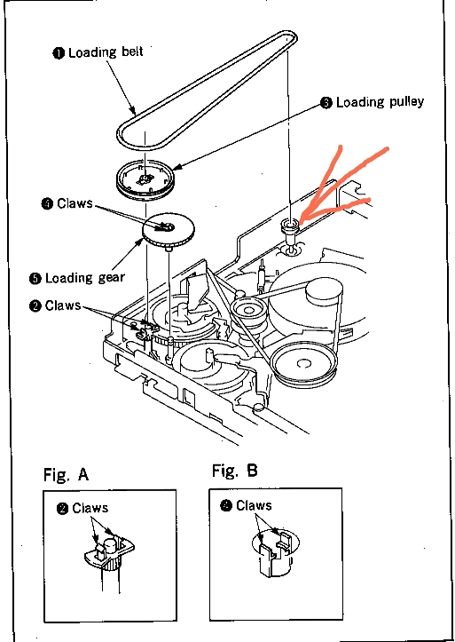

NeymeYka, Что даст вращение оси?? Она сама-то вращается, а ведомый ею шкив - нет!

Головой подумай.Я пелепартированием мысли не обладаю(хоть бы фото ЛПМ выложил)

NeymeYka,
Есть все кинематические схемы.
Ось я вращаю - результата нет!
Подскажите, пожалуйста.
Вы предлагаете вращать ось, на кот. указывает стрелка на прилагаемом рисунке (само руководство, откуда рисунок, тоже прилагается)?
Еще даю ссылку на сервис-руководство с этого сайта:
http://archive.espec.ws/section523/file17920.html
Заранее большое спасибо!
П.с. Я Вам, кстати, и личное сообщение написал: можем все по схемам разобрать, когда Вам удобно.
  Loading pulley.jpg  153 КБ  Скачано: 408 раз(а)
