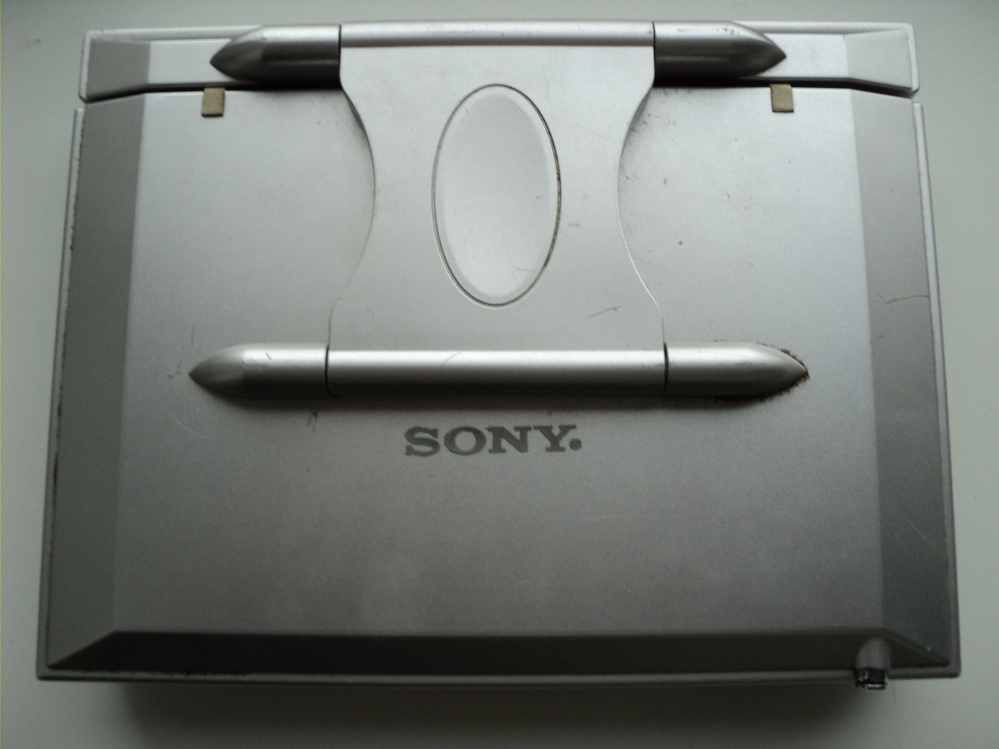

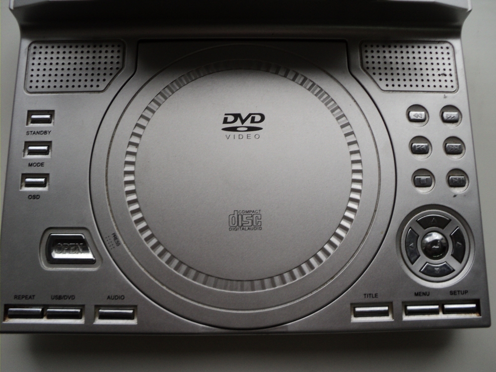

Доброе время суток уважаемые спецы,отдали вот такое вот чудо(фото прилагаю),кроме надписи SONY сверху больше никаких опознавательных знаков,пульта нет.Аппарат включается,справа вверху появляется надпись DVD,затем надпись "нет диска",то есть сейчас он работает в режиме DVD.Вопрос в следующем можно ли без пульта переключить его в режим TV или USB.Есть кнопка USB\DVD при нажатии на онную появляется надпись"нет диска",если вставить флешку,никаких телодвижений не происходит.Может есть ссылка на инструкцию,буду признателен.Заранее спасибо.

А кнопка "MODE" - что гутарит...?

Дело в том,что сие чудо сейчас на работе,и доберусь я до него только в воскресенье (буду на смене),но если мне не изменяет память,то при нажатии на кнопку "MODE" никакой реакции,или же появляется "нет диска".В любом случае он не переходит из одного режима в другой.Есть ещё один ньюанс,в меню есть пункт "ПАРОЛЬ" и напротив него четыре прочерка и закрытый замок,возможно он запаролен. недовольство, огорчение

Насчёт моторчиков,можно не спрашивать,так как DVD привод раздолбанный в пух и прах,и моей целью было попробовать восстановить его в режимах TV и USB.Вопрос решился очень просто,режимы действительно переключаются кнопкой MODE,которая была неисправной,поставил другой микрик и всё.Да и пульт мне пока не нужен.Я надеюсь на все вопросы ответил,а то смотрю кое кто уже себя на ВЫ начинает величать подмигивание
