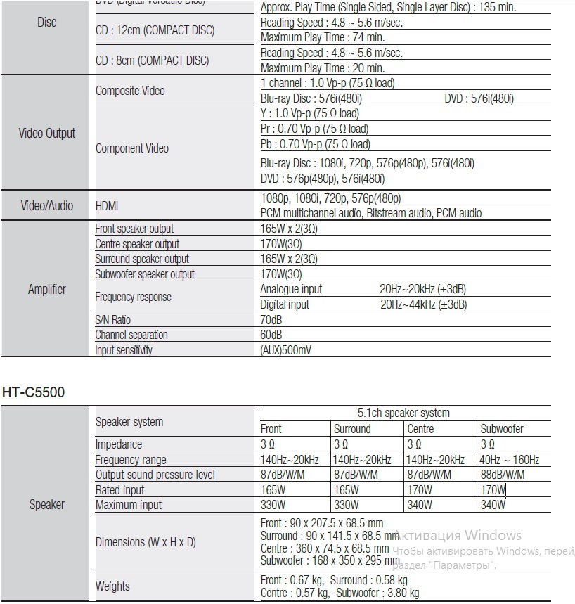

Stalevik
На корпусе AH64-05291D
На плате блока питания AH41-01311B
Заменил два ШИМ-контроллера (осн. ICE3BR0665JZ и ICE2QS03 для усилителя), заменил сгоревший полевик (который управлялся ICE2QS03), плюс последовательно с полевиком сгоревший резистор (датчик тока) на 0,3 Ома, плюс пара npn транзисторов SOT-23 и smd резистор. Всё в принципе работает, проверяли на низкой громкости. Но так как кинотеатр пытались отремонтировать в другом сервисе, есть подозрения что полевик уже меняли, и непонятно на какую мощность он должен быть. Полевик стоял 6N80C, поставил 2SK2605. SPP17N80C3 работать не захотел. Вопрос- как определить на какую мощность ставить полевик. Можно ли это както определить изходя из частоты ШИМ (52кГц) и сечения сердечника трансформатора?
На корпусе написано 75Вт
Выходная мощность аппарата из даташита в приложении
| C5550.jpg |

| Саныч писал: |  |
Это схема от samsung HT-C460, у него мощность ниже на 15%. |
serega-64
Сообщения: 10180
= у него мощность ниже на 15%.=
Да похрену, я с ИБП от принтера, рассчитанного на ток 0.8А, снимал 3А, при чем долговременно. |
Саныч
Сообщения: 370
Stalevik, мощности ты сравнил, теперь сравни номиналы токовых датчиков.  |
serega-64
Сообщения: 10180
=с ИБП от принтера, рассчитанного на ток 0.8А, снимал 3А,=
Саныч, И самое прикольное, что токовый датчик родной.  |
