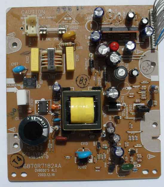

LG XH-TK 9650. Меняем STRA6252 на что-то более употребимое.
Берем KA5L0380R в корпусе ТО-220. Только обязательно KA5L, а не KA5M или KA5H - у них рабочая частота выше. Первую ногу паяем на место 3 ноги STRA6252, вторую -на место 7, третью на место 5, четвертую на место 4. Между + С905 и 3 выводом KA5L0380R ставим резистор 360 КОм, 0,5 Вт. Все! Напряжения на выходе в норме, никакой подстройки не надо.

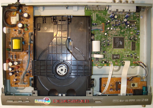

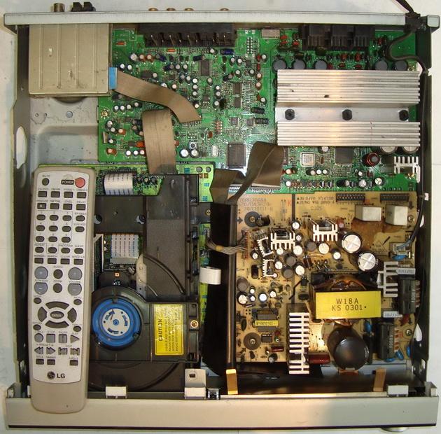

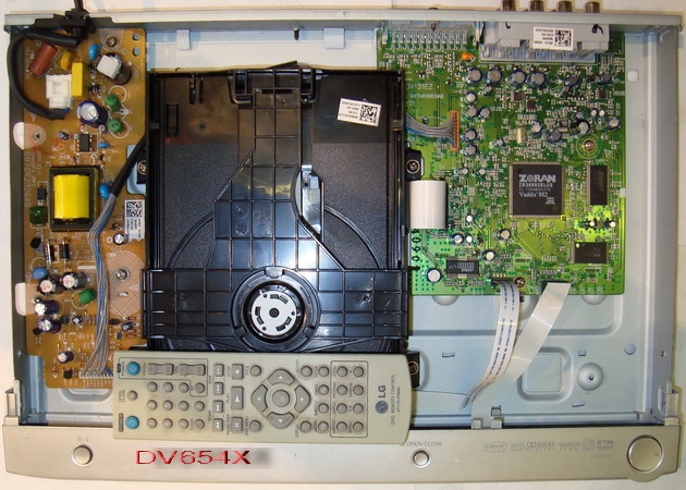

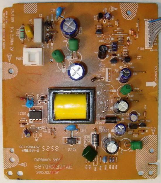

Сообщение #16 От 12/02/2011 09:30 цитата
LG DV654X ; DGK585XB; DGK684X P1014AP10
 Размер файла:  140.06 КБ
 Просмотрено:  811 раз(а)
 Размер файла:  133.64 КБ
 Просмотрено:  680 раз(а)
