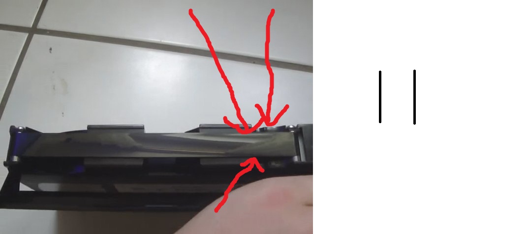

Всем доброй ночи!!!
Есть вопрос по Z-механизму у видеомагнитофонов Panasonic - модели NV-SD320 , NV-SD420 , NV-HD620 , NV-HD680 , NV-FJ8 , NV-SJ500 , NV-FJ600 , NV-FJ620 , NV-FJ700 и др . Насколько я знаю, механику Z со мега-скоростной перемоткой Панасоник создал в 1996 году, в 1997 году Z потихоньку начал вытеснять K .
При сматывании ленты перед выдачей кассеты оставляет две вертикальные ровные вмятины (пусть и не очень критичные, но всё же).
Открываю крышку кассеты и вижу на ленте эту вмятину на одном и том же месте после того как ВМ выплюнет кассету.
См. фото № 2 , указал место на ленте где оставляет такой след и нарисовал как вмятина выглядит.
Что нужно смазать, почистить в механике??? Может что попробовать отрегулировать в лентопротяжке.
Как в целом оцените Z-механизм, положительно или отрицательно ( ну и если Z сравнивать с тем же K-механизмом от Панаса, ну и с самсунями, лыжами)???

См. файл " YKjAfw8PyzU.jpg " 50.53 КБ Скачано: 0 раз(а)"

SerjoVeselok, Прижимной ролик(11) эластичность не потерял?

TO(Nic) писал:
В абсолютном идеале!!!
Tipelo
Сообщения: 1032
Сообщение #4 От 01/12/2021 15:03 цитата
Ролик кладешь касторовое масло на сутки,аптечное,потом вытираешь,спиртом,как новый будет,на тонвале спиртом оттираешь налет от пленки.
