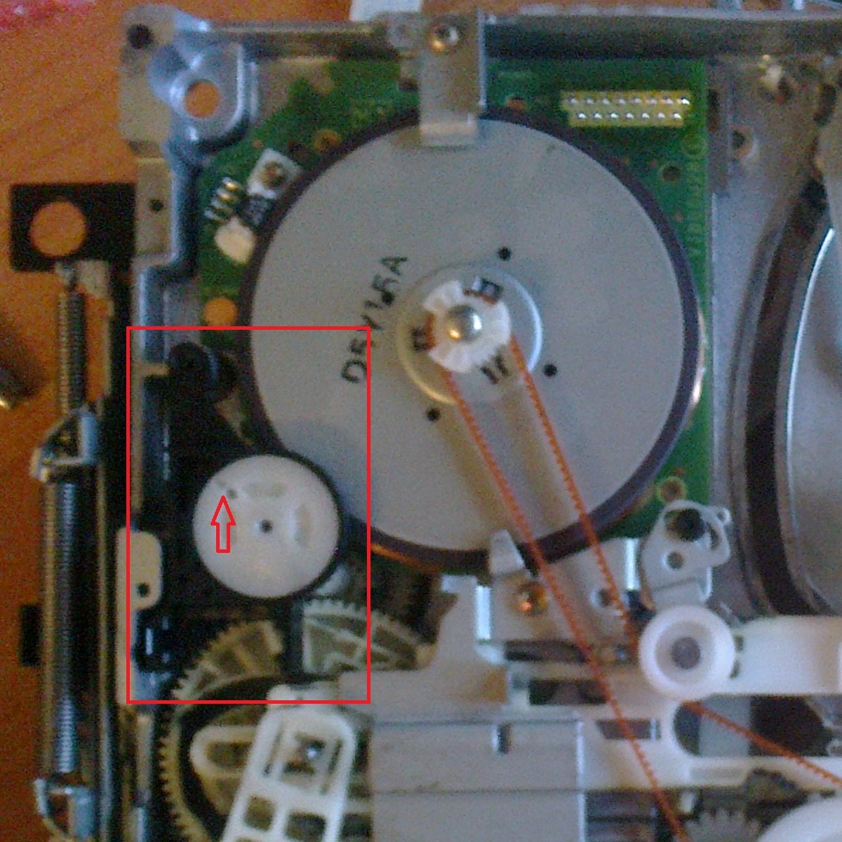

Собственно все началось с того, что решили оцифровать старые записи с видеокассет. Купили плату видеомонтажа, и вынули из под телевизора давно запылившийся видеомагнитофон Panasonic NV-SD205. Включили. все нормально, вставили кассету и вот тут началось, после вставки кассеты он что то прожурчал и выдал ошибку H04. Ну да ладно. включил выключил, он опять прожурчал и то же самое. Надо разбирать... пара винтиков, открыта крышка, куча ленты ну и сама кассета. Что бы её вынуть надо поднять всю механику, но великие инженеры панасоника как на зло закрутили винтик именно в том месте где стоит кассета, в итоге кассета была вытянута с применением силы и какой то матери, естественно шестеренки с боков мы чуток повредили, но только чуток, ничего страшного нет. После попробовали вставить кассету, а она даже не лезет. Решено было поднять механику и постараться привести все в нормальное положение. Вроде все привели как надо, но возник один вопрос: в каком положении должна стоять стрелка на этом устройстве(фото ниже)
Подскажите пожалуйста в какой момент её надо выставлять, и куда она должны быть направлена. Или может её надо относительно нижней шестеренки выставлять?

А втулочка (черт, не помню как оно правильно зовется) на валу серводвигателя еще жива? И контактики на указанной шестеренке и под ней наверное почистить уже пора.
Даже не наверное, если уж разобрал!

Кстати да, при разборе на них сразу обратил внимание. все чернотой покрылись... это меня удивило. Почистил конечно же.
Сейчас дело в том что при вставке кассеты она не вставляется... С чего начать проверку? Ну то есть вставляешь кассету, механизм её должен схватить и растерзать внутри, а он её как будто не видит, даже просовывая её до нереального упора все равно не происходит загрузка кассеты.

mihey888, Если свет яркий, то и не увидит, фотоприемники засвечены, накрывай крышкой.

mihey888, проверь питание фотоприемников +5 в. Было такое из-за сгорания мощного транзистора-стабилизатора с 15 до 12 в.
Метка, имхо, должна быть повернута на 180 град.
Кажется, протяг легче собирать в загруженном состоянии, но без кассеты.

Leo140969, Согласен, что то припоминаю, давно этт было. При выгруженной кассете вроде бы да. Рядом стоит NV SD400 протяга та же, да разбирать в лом.

mihey888, Втулка на моторе загрузки, програмкин, рейка. Ну и правильная установка кассетоприемника.

Сколько я помню, метки совпадут в исходном состоянии, без кассеты..

Без кассеты крутя шестеренку виртуально кассета вставляется нормально, только большой резиновый пасик почему то не прижимается к валику, причину пока не понял. грешу на ту шняжку которую я вверху сфоткал
