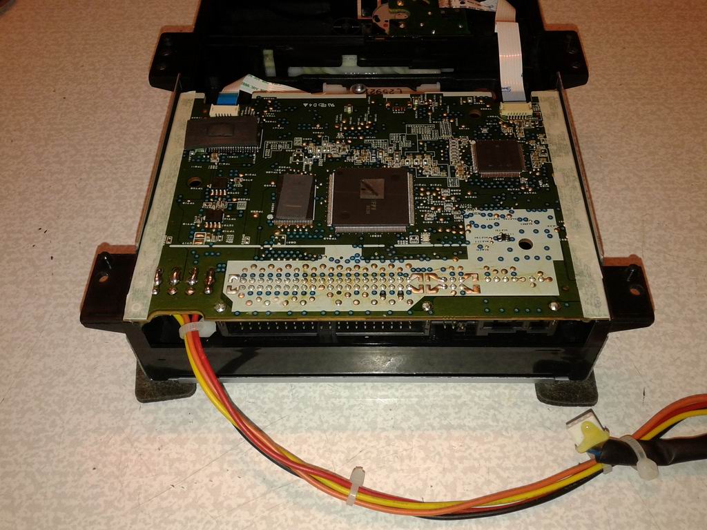

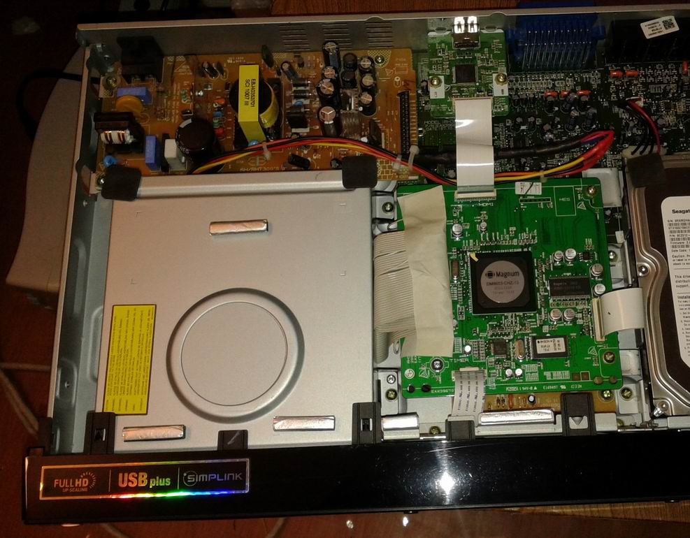

Добрый день уважаемые специалисты! В рекордере LG HDRK-888 отказал привод RS-06A - не видит все диски или видит крайне редко и очень слабо. Его чистка, смазка, а также продувка лазерной головки не решила проблемы.
Затем была произведена распайка 40-pin IDE шлейфа на процессорную плату. Был установлен привод фирмы ASUS DRW-2014S1.
При включении рекордера никаких проблем с его стартом нету. Все в штатном режиме. Рекордер с данным приводом ВЕЛИКОЛЕПНО читает только DVD-R и CD-R, записанные на КОМПЬЮТЕРЕ и успешно их воспроизводит (фильмы музыка фото).

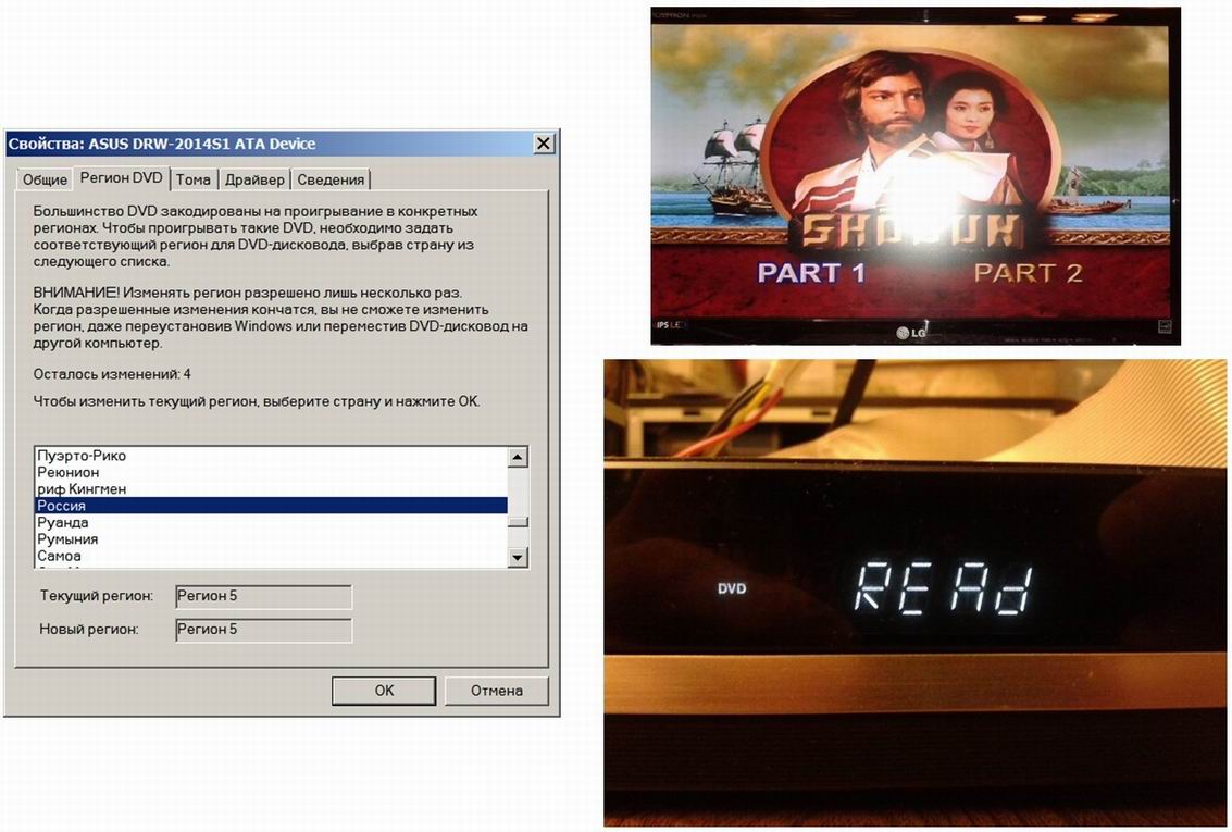

Витькан, Воткните привод обратно в компьютер и установите регион. У России пятый регион. Устанавливайте какой вам нужен. Много раз поменять регион не получится. Обычно его можно сменить 4 - 5 раз, потом надо перешивать привод.
Регион ставьте тот, какого региона диски вы предполагаете просматривать.

gnom69, Всё у тебя не слава богу. Регион в приводе можно сменить несколько раз. Вот у меня на ноутбуке, читай строку "Осталось изменений 4"

Lenchik, vadim3008, Выставил 5-й регион (Россия) и подцепил привод к рекордеру.
Имеем следующие результаты:
1. Отлично читает оригинальные ДВД диски с фильмами, причем все которые вставлял - все работают.
2. Долго распознает, но читает диски, записанные рекордером без финализации.
3. Достаточно быстро распознает и читает ДВД диски, записанные рекордером с финализацией.
4. Напрочь отказывается работать с пустыми ДВД-Р дисками.
При установке в рекордер пустого DVD-R диска - на экране высвечивается и пропадает логотип DVD-R диска, при этом на вакуумном дисплее рекордера - отображается надпись "READ". Эта надпись никуда не девается, а рекордер - "зависает" т.е. не реагирует ни на какие нажатия клавиш на пульте или рекордере. Как быть ?

Рассматриваемый в качестве замены привод асус DRW-2014S1 имеет очень близкие, но различные габаритные размеры, по сравнению с оригинальным RS-06A. Оптический блок у Асуса намного длиннее, чем у RS-06A. К тому же у RS-06A - на блоке ШД имеется концевик, сигнализирующий начальное положение ЛГ, а у асуса его нет.
Попробую поискать приводы LG, возможно (надеюсь) удастся установить в RS-06A оптический блок от обычного привода LG. А так асус DRW-2014S1 в корпус рекордера влезать не хочет!

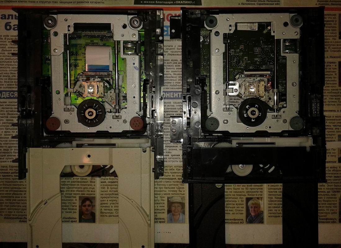

Рекордер успешно введен в эксплуатацию. Выводы:
1. Компьютерный привод IDE ASUS DRW-2014S1 - подходит, все читает, но не видит пустые диски и соответственно не записывает их.
2. Компьютерный привод IDE LG GSA-4167B - идеально работает! все читает! видит все диски и записывает пустые, но он не подходит по габаритам для рекордера.
3. Работоспособность оригинального привода RS-06A была восстановлена методом трансплантологии (рус. "переноса потрохов") из LG GSA-4167B.
4. Оптический модуль в RS-06A и LG GSA-4167B - обладают одинаковыми габаритам и конструкцией. А вот интерфейсная печатная плата RS-06A немного уже, чем у LG GSA-4167B. Поэтому интерфейсная плата LG GSA-4167B была немного обрезана с двух сторон, по краям платы расположен земляной полигон, была снята фаска и добавлена изоляция.
5. Отремонтированный RS-06A - полностью работоспособен! Однако после установки в него частей LG GSA-4167B - он стал более шумным (выше уровень вибрации.)
