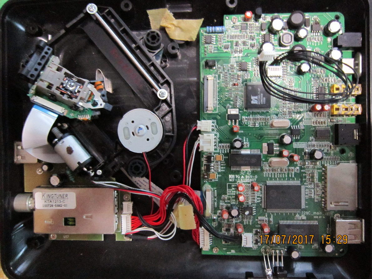

Плеер Ergo DVD0733TV нет изображения в режиме DVD-USB
Ilkapone
Сообщения: 20
Сообщение #1 От 04/12/2018 01:07 цитата

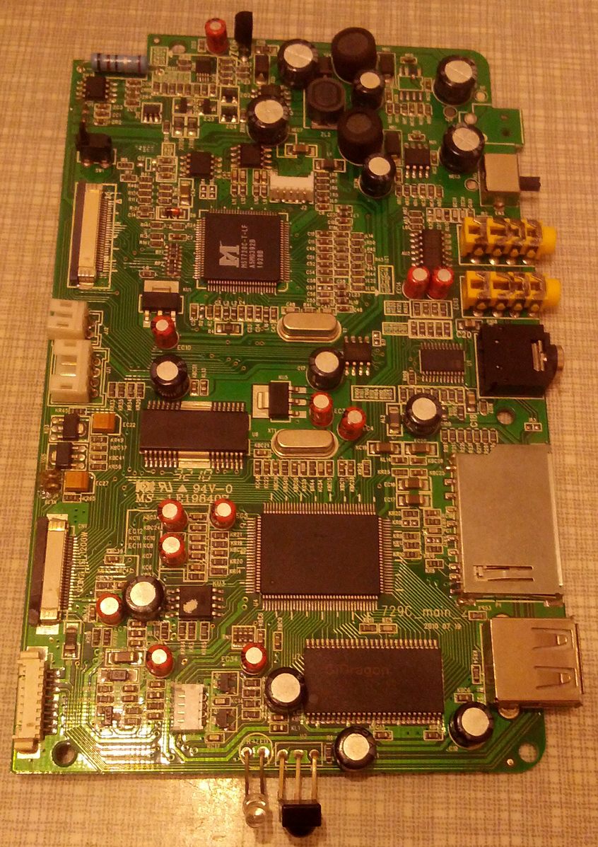

Портативный плеер Ergo DVD0733TV
Шасси: 792C_main_2 (2010 07 19)
Процессор: SUNPLUS SPHE8202P
Тюнер: MStar MST720C-T-LF
EEPROM: Winbond 25X20AVN1G
Драйвер DVD привода: SA5888
Память: SI638165TS-6G
При подаче питания светодиод мигает в 3 захода с паузами кол-во раз: 6-4-4.
Ток потребления при работе: 310мА.
Проблема кратко: заставка загрузки в чёрно-белом цвете. При включении режима DVD-USB-CardReader изображение черно белое и экран начинает сразу мигать, т.е. изображение пропадает. В AV режиме всё хорошо с цветом и стабильностью картинки.
Подробнее.
Режим AV работает отлично.
Кнопкой Mode включаю AV – синий фон и зелёными буквами написано AV.
Кнопкой Menu открывается меню – тоже в цвете.
Подаю сигнал с T2 приставки через тюльпаны.
Картинка цветная, звук идёт, всё работает.
Проц чуть тёплый, тюнер горячее, но палец удержать можно.
Кнопкой Mode включаю режим DVD-USB-CardReader.
На чёрно-белом фоне в углу написано Disk reading.
Через 2 секунды изображение пропадает.
Диск раскручивается и автоматически начинает воспроизводить видео, слышно звук.
Экран несколько раз на доли секунды включится с чёрно-белой картинкой и затем полностью выключается. Раз в 10 секунд картинка появится и опять исчезнет.
Проц теплее чем при AV, тюнер сильно горячий, горячее чем в AV режиме, палец не удержишь.
Что делал:
- вынул диск, отключил шлейф DVD привода. Автоматически включается воспроизведение музыки с флешки. На доли секунды появится файловый-менеджер в чёрно-белом цвете и картинка опять пропадает. Музыка играет без сбоев.
- проверил EEPROM. Проходит верификацию с помощью программатора и одноимённой программы CH341.
- подкидывал EEPROM с другой такой же платы (нерабочей со сгоревшими входными ключами и процом). Никакого результата. Содержимое еепромок отличается у них не на много.
Замеры напряжений на всех SMD элементах (чтобы не закоротить ноги микросхем) вокруг тюнера и процессора сделал.
Но не знаю, на что обратить внимание.
Помогите советом пожалуйста. Спасибо.

Кварц померить частоту\подкинуть и кандёры мелкие возле него.

Кварцы проверил - были рабочие.
Мелкие электролиты 47мкФ 10В по ёмкости китайский ESR-метр показал порядка 43мкФ а ESR у всех было не менее 3Ом. Все мелкие оранжевые показали такой ESR. Видимо для них это нормально, поскольку очень мелкие. Чёрные "толстенькие" в норме по всем параметрам ESR порядка 0,9Ом. Ради интереса почти все электролиты на плате посмотрел.
Оранжевые мелкие, что возле кварцев, заменил на новые (у новых ёмкость соответствует номиналу и ESR не более 1Ом), но пришлось их на бок укладывать иначе плеер не соберёшь.
Это не помогло - вообще ничего не поменялось в поведении плеера.
Проблема решилась заменой тюнера MStar MST720C-T-LF с донорской платы.
Не нравится одно. Сильно греется процессор SUNPLUS SPHE8202P.
Капнул спиртом на процессор, через несколько секунд только по бокам капельки остались а в середине ксё испарилось. И палец не удержать - горячо. При этом, плеер работает хорошо.
Стоит ли при клеить железную пластинку как думаете?

добавь радиатор обязатенльно чтоб не вышел изза теплового пробоя
Ilkapone
Сообщения: 20
Сообщение #7 От 24/12/2018 15:49 цитата
mileshca
Спасибо за совет!
Вырезал радиатор под размер, приклеил на Теплопроводящий клей Stars-922
Вначале радиатор болтался как на обычной термопасте, а через сутки клей схватился и радиатор держался хорошо.
Плеер работает, радиатор тёплый, но не горячий.
