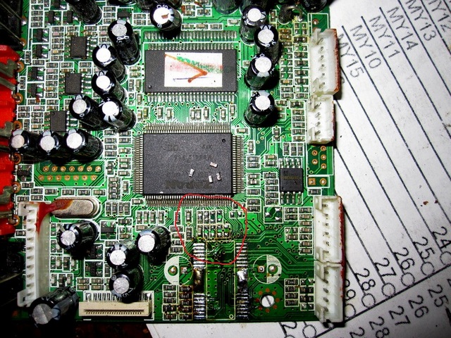

Плата - ZR-96X_ver1.2
Контроллер - ZR36966PQCG
Менял драйвер воздушным феном и случайно сдвинул микросхему не к краю платы, а наоборот - в середину. В результате снёс несколько смд деталей(4 штуки) в области, обведённой красным. По подобной схеме включения(SAMSUNG MM-G25) вычислил сопрот и 2 емкости( на 91 и 92 ноги контроллера). Осталась одна емкость на 27нФ.
Может кто может сфоткать такую плату или кусок схемы с подключением 93-102 ноги контроллера.
В верхнем ряду - три сопрота по 51 кОм(первые три места слева направо).
В нижнем - первые три места емкостя по 10нФ.
Остаются - одно крайнее правое место в верхенм ряду и два правых в нижнем. Куда лепить оставшуюся емкость?

Traveller, может это поможет http://archive.espec.ws/section25/file19019.html примерь .

Нет, не подходит. Именно такой даташит и гуляет по интернету. Но в нем микросхемина в 208 выводном корпусе, а у меня - в 128 пиновом. Названия одинаковые, корпуса разные. Вот пока нашёл только SAMSUNG MM-G25, в нем - в 128 выводном.
Всё, нашёл - два оставшихся места - 93 нога контроллера и 4 драйвера, одно - 94(питание) контроллера.
Видать, когда сдвинул, не все детали собрал.
