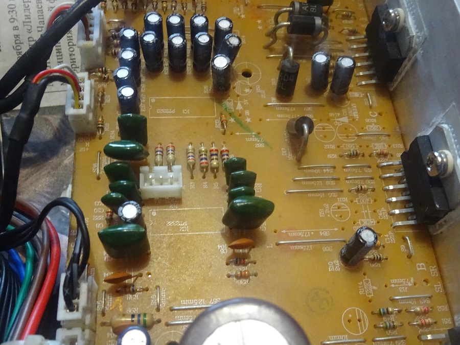

Здравствуйте дорогие друзья, имеется домашний кинотеатр Elenberg HT 450. Долго лежал он на полке, теперь захотел я его починить. Проблема была такая: не работал дисковод и вентилятор охлаждения. Это дело я починил, но пропал звук во всех каналах, настройки с пульта не помогают. Тихое шипение в колонках и всё, как обычно включенный усилитель без сигнала. Радиатор изрядно греется, вентилятор набирает обороты от поворота ручки громкости, чем больше громкость, тем сильнее работает вентилятор. Напряжения +12 и -12 в норме, +5 вольт в норме, а вот +3,3 вольта нет на разъёме написано, что +3,3 вольта, а дорожки пустые, без деталей, получается просто в воздухе висят, и это так было с завода, аппарат не разу не копаный. С платы дисковода на плату оконечника сигнал поступает, оба канала (проверил наушником) Не могу понять, что случилось со звуком, раньше он был. Ребята помогите пожалуйста, если у кого нибудь была такая же история, заранее благодарен с уважением Евгений.

Здравствуйте дорогие друзья, имеется домашний кинотеатр Elenberg HT 450. Долго лежал он на полке, теперь захотел я его починить. Проблема была такая: не работал дисковод и вентилятор охлаждения. Это дело я починил, но пропал звук во всех каналах, настройки с пульта не помогают. Тихое шипение в колонках и всё, как обычно включенный усилитель без сигнала. Радиатор изрядно греется, вентилятор набирает обороты от поворота ручки громкости, чем больше громкость, тем сильнее работает вентилятор. Напряжения +12 и -12 в норме, +5 вольт в норме, а вот +3,3 вольта нет на разъёме написано, что +3,3 вольта, а дорожки пустые, без деталей, получается просто в воздухе висят, и это так было с завода, аппарат не разу не копаный. С платы дисковода на плату оконечника сигнал поступает, оба канала (проверил наушником) Не могу понять, что случилось со звуком, раньше он был. Ребята помогите пожалуйста, если у кого нибудь была такая же история, заранее благодарен с уважением Евгений. На плате усилителя есть пустой разъём, может быть там какой нибудь шлейф должен стоять? Кто разбирал такие кинотеатры? Подскажите пожалуйста. Заранее благодарен, с уважением евгений.

А мастерская что отказалась от ремонта? Чем тебе помочь ? Поиском схемы или даташытов на микросхемы.

Напряжения все восстановил, не могу только +3,3 вольта найти.

[quote="евген."]Напряжения все восстановил Вопрос-Какие и что менял ,но не придумывай.

Напряжения +12 и -12 вольт в норме, +5 вольт в норме. Не подскажите как сделать системный сброс настроек в на этом кинотеатре?
ДОБАВЛЕНО 05/11/2018 17:39
Менял, стабилизаторы в блоке питания были выгоревшие, электролиты хорошенько надуты в том же блоке питания. Почему то стабилизатор +12 должен быть, а стоял родной на 10 вольт (7810SW) и он изрядно греется, а по минус 12 вольт собрано на транзисторе.

евген., что за стаб? Позиционное обозначение.

На плате он обозначен как N7 (LM 7812), а стоит какой то 7810SW.
