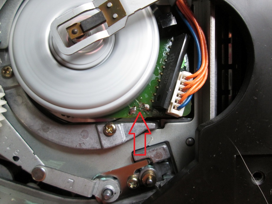

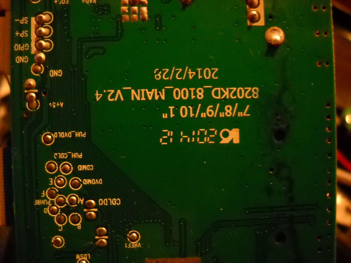

Уважаемые форумчане- корифеи! Ещё в прошлом году сотрудник принёс мне данный портативный китайский видеокомбайн. Только недавно дошли до него руки, не было желания браться за него, а человек просит. Поначалу он не читал все виды дисков, неисправность оказалась в изношенных втулках шпиндельного двигателя, в магазинах тут таких моторчиков не достать, проще заказать у токаря, но у меня был такой же б/у в запчастях. При замене шпинделя- все диски стал читать. Но это оказалась не одна неисправность у него.
Хозяин аппарата работает в поле садовником, поэтому попросил меня именно о том, чтобы прибор работал от аккумулятора... Но не тут-то было. При включении от сети(подача питания 12 вольт)- прибор запускается нормально, при этом горит светодиод - индикатор сети/зарядки красным, при этом , если отключить аккумулятор- светодиод меняет цвет на зелёный, на клеммы аккумулятора подаётся 8,5 вольт, то есть схема заряда акб работает.

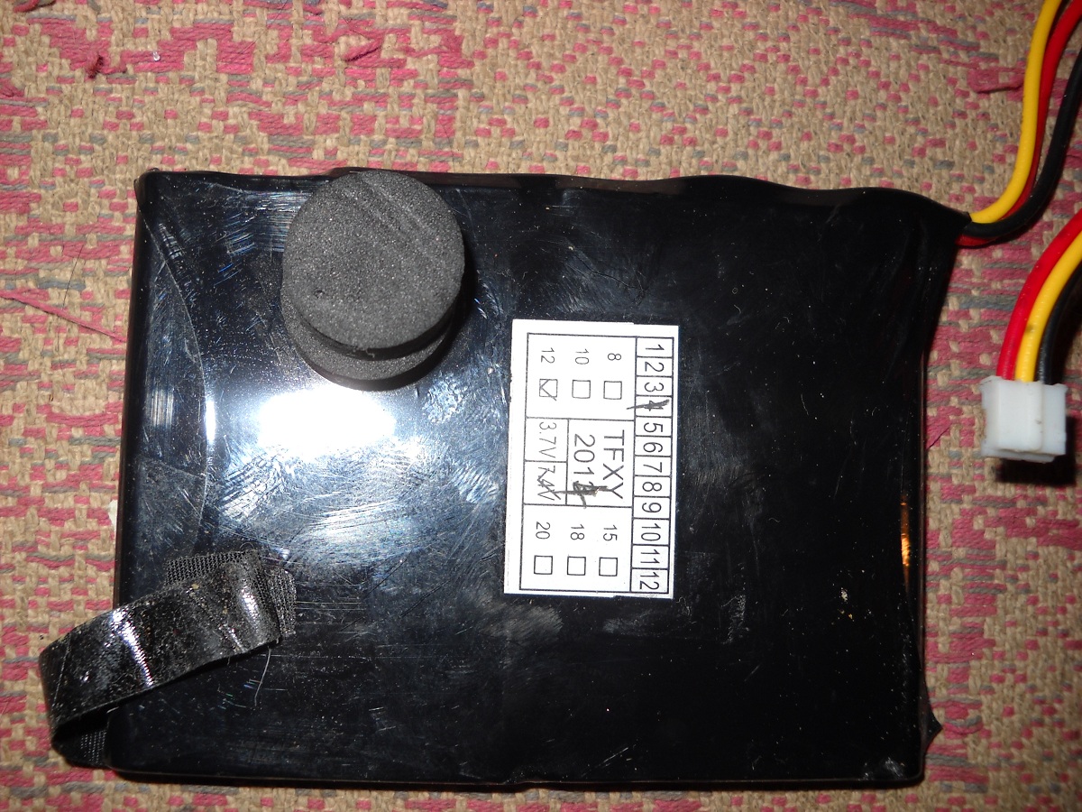

Я поначалу грешил на аккумулятор, что из-за долго времени лежания в ящике прибора, он разрядился, но нет- аккумулятор я заряжал отдельно на регулируемом БП, напряжение АКБ- 3,7-4 вольт, хотя на копусе аккумулятора указано 7,4 вольта, от самого аккумулятора на схему идет три провода- чёрный, жёлтый, зелёный. Я думаю, что третий средний провод выполняет роль связи с процессором заряда, а не вывода другого напряжения +3,7 вольта, в итоге и получающегося заявленного на корпусе АКБ 7,4 вольта? Разъясните этот ньюанс с аккумулятором пожалуйста хммм...
При этом проследил, что напряжение +3,7 В присутствует на элементах схемы.
По некоторым моим предположениям- оно (+3,7В) питает повышающий преобразователь. Это так?
Схемы на него и даже подобный проигрыватель в гулояндексе я не нашел. Мужики, подкиньте пожалуйста принципиальную схему этого или хотя бы подобного аппарата, пожалуйста Прошу помощи

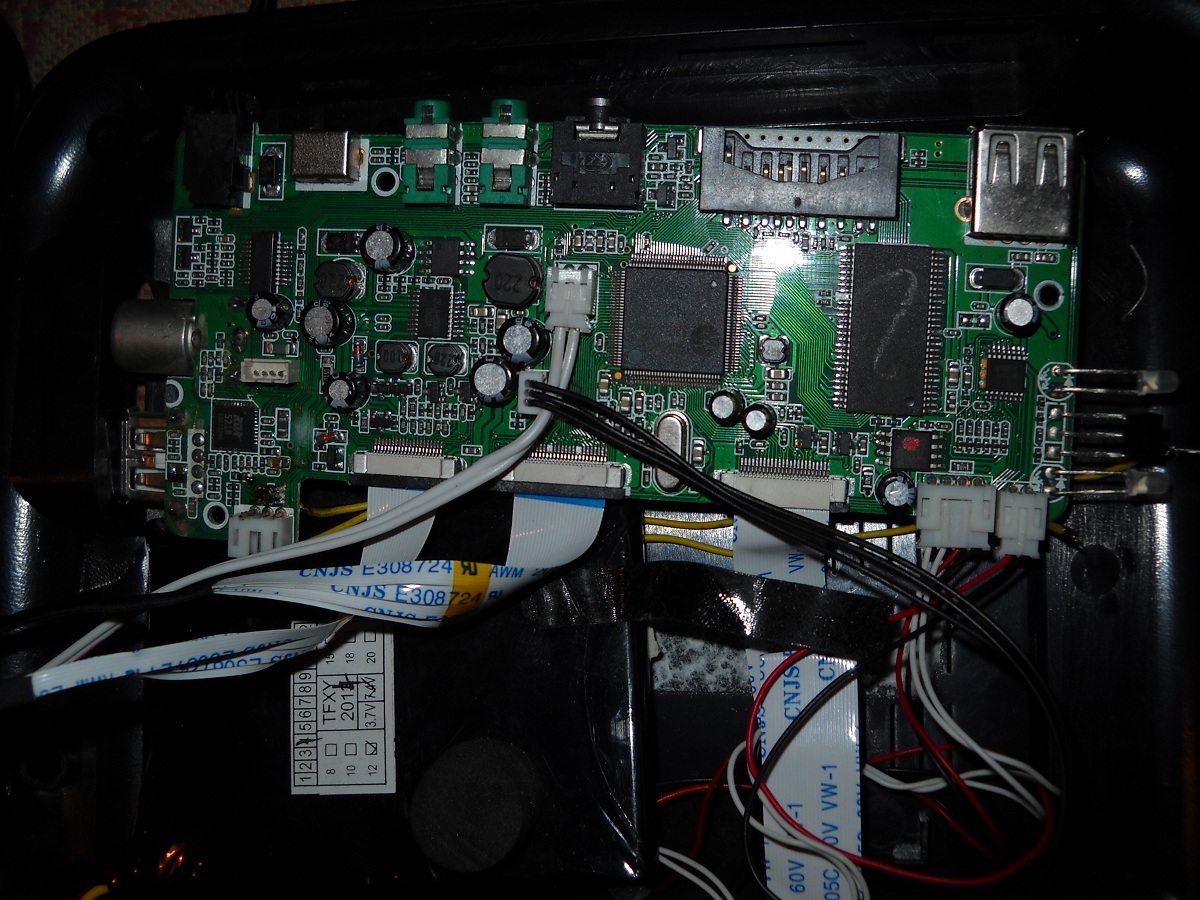

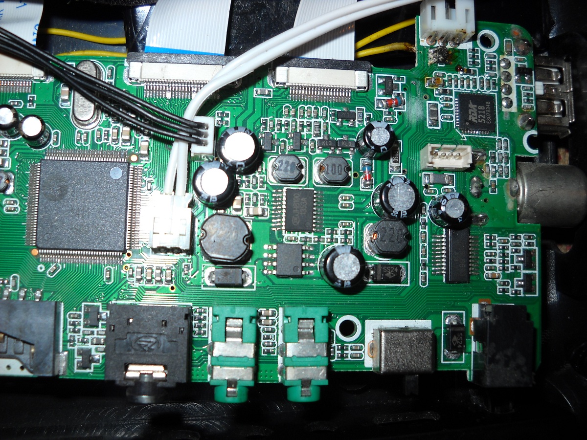

Некоторые его микросхемы:

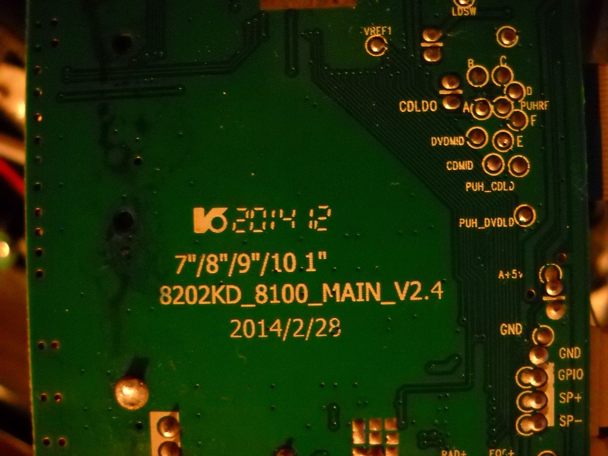

Процессор : SUNPLUS SPHE 8202K 1411D 3800153
Память: ЕМ638 165TS-6G R52C305BJH564.14
Аудиоконтроллер: SL6699
Ещё какая-то микросхема: jh8100

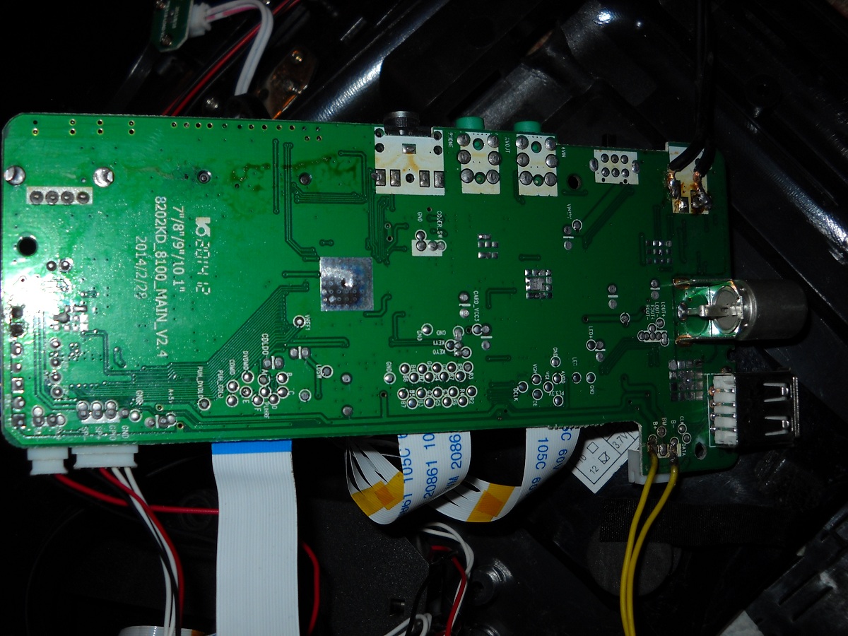

Cборка у самого разъёма АКБ s8205a просто в канифоли- пропаивал её, думал, что выводы отпаялись от платы.

ещё раз обращаю внимание: странно, что на АКБ указано 7,4 V, но на красном и чёрном выводах- максимально 4V

Подать на клеммы акб 7.4 вольта от внешнего блока если стартанёт то меняем акб.В таком хламе вря т ли нормальный аккум поставят так что мог и умереть от времени
ДОБАВЛЕНО 22/10/2020 19:40
Судя по фото там 6 штук никель кадмиевых стоит-их сейчас купить не проблема
ДОБАВЛЕНО 22/10/2020 19:41
Там на акб написано год рождения толи 13 толи 14 так что можно смело менять

n max, спасибо! на днях достал его с полки, разрезал термоусадочную плёнку- внутри два акб типа литий-ионных, один вздувшийся и коротнувший. До этого подавал на ещё невскрытую батарею напряжение- в итоге при превышении 4 вольт, ток скакал выше 200 мА. Сейчас при подаче 1 вольта на вздувшийся акб- ток скачет выше 800 мА. Да, уже состарился, лет немало ему, придётся у хозяина просить какой-нить на 1000 мАч акб и подсоединить к оставшемуся рабочему. Новую батарею специально к переносным видеокомбайнам в наших широтах не достать недовольство, огорчение
