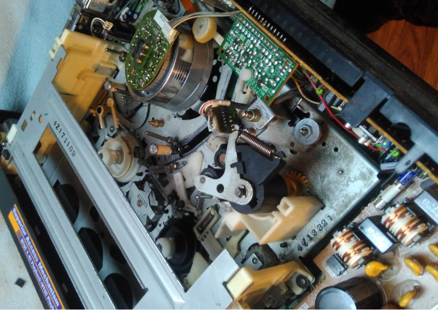

Добрый день. Нашел на даче сабж, стало интересно. Был рабочий когда то, долго стоял просто как ресивер, потом просто как мебель, ну и был объектом притяжения для детей конечно же. Поэтому сразу не стал включать в сеть на всякий случай. Вскрыл, пропылесосил, вытряхнул изнутри мусор, монетки, машинку, кусок карандаша, включил в сеть, засунул кассету и начались непонятки. ЛПМ работает но по какой-то своей логике. куда-то мотает, непрерывно пытается натянуть плёнку на барабан, останавлиается, потом (вроде бессистемно) начинает на нажатие любой кнопки мотать назад секнд 5 и останавливается, при этом передний (правый чёрный) ролик не тормозится даже. левый встаёт, а правый продолжает крутиться по инерции делая бороду из плёнки..потом перестал выплёвывать кассету. Пришлось снимать механизм подачи, вынимать кассету вручную. Естественно просохатил расположение взаимное шестерня/рейка. Потом правда всё восстановил как было. Значительно позже сообразил, что он выдаёт коды ошибок на дисплее! улыбка Выскакивают рандомно, но в пределах вот этого перечня:
L1610
L0711
L0730
L1910
Накачал кучу сервис-мануалов, нигде не нашел расшифровки и даже упоминания сервисных кодов. хоть посмотреть на что он ругается.
Т.е. сейчас он кассету с удовольствием глотает и потом с кнопки eject так же бодро её выплёвывает. Пока кассета внутри на нажатие всех кнопок реагирует примерно одинаково. по-тихоньку мотает влево, потом останавливается. всё. За всё время наблюдений в любом режиме я ни разу не видел чтобы начинал работать правый ролик, т.е. балансир до него не может дотянуться, как будто упирается во что-то.
Попробую разобрать/собрать механизм по мануалу sony_h_mechanism_IV - может где-то сбил синхронизацию механизмов - несолько раз крутил вал мотора приводного вручную рандомно. В электричество не полезу наверное. Если не в механике дело, то в помойку.
Кто-то может помочь ценным советом или хотя бы интерпретировать коды?
Спасибо!

Фото протяжки дай, самому лень искать. Может и подскажу чего то.

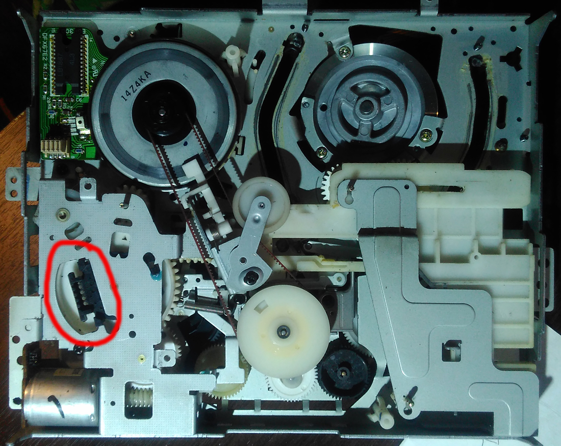

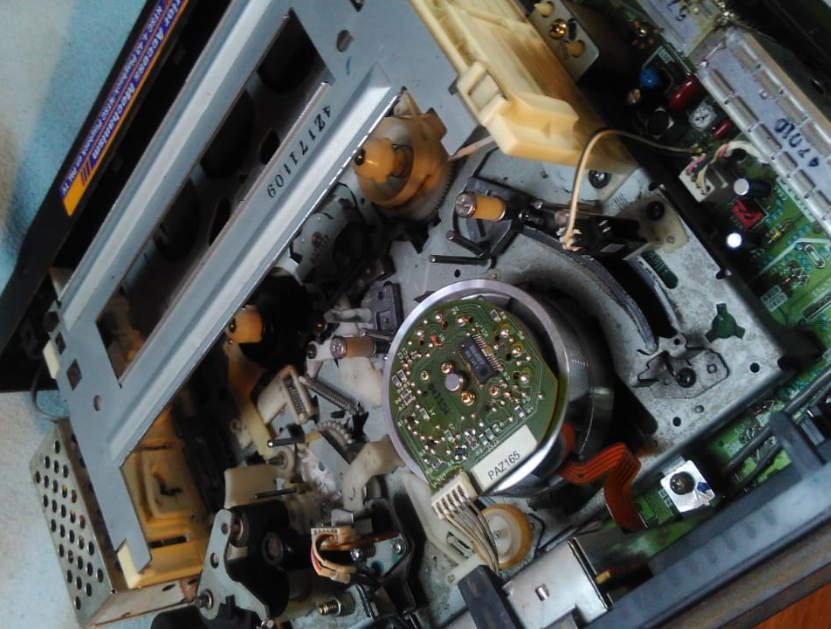

TO(Nic),
вот картинки ЛПМ. Насколько понял он типовой, ставился в прорву разных моделей

madclone, По этой протяжке уже толком не помню, программник по моему там на плате расположен. Почистить его не помешает. Было бы фото снизу протяжки.

TO(Nic),
на основной плате? не, вроде не наблюдал ничего такого... я вынимал весь ЛПМ , с умным видом потыкал пальцем везде и вернул обратно... Программник, я так подозреваю, - это типа могучей шестерни с канавками, по которой елозит рычаг или я бесконечно не в теме? улыбка

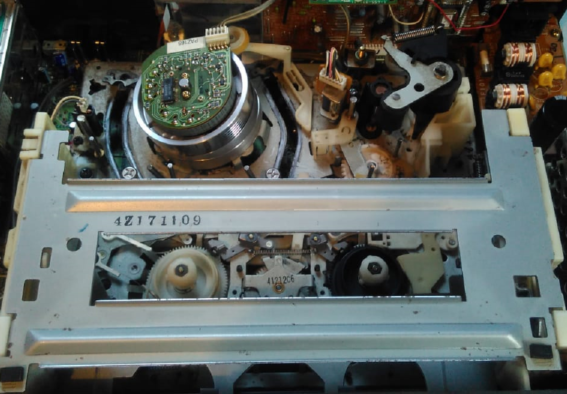

Сообщение #7 От 13/01/2021 16:54 цитата

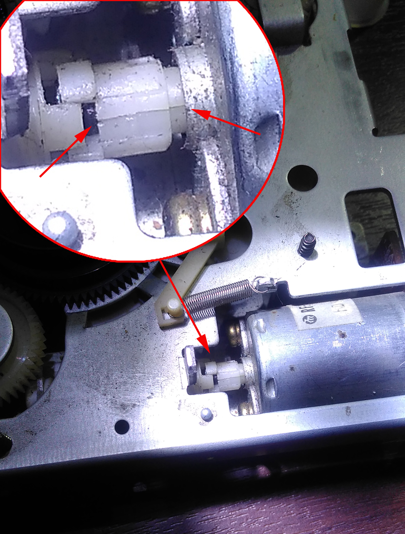

Коллеги, продолжаю развлекаться. Опять скинул ЛПМ для осмотра. почистил контакты на гребёнке обведённой красным - там был просто слой гуталина. откуда вообще? может смазка для защиты от окисления? Но не это самое интересное. Уже давно заприметил, а сейчас исследовал подробнее. на пластиковой детали как будто трещина (отмечена стрелками). т.е. если в неё аккуратно вставить тонкое шило, она по законам жанра расходится... она должна быть там? может это не трещина, а так задумано конструкцией?

Хех, дык это ж типовуха, правда панасовская а не соневская. Клеить бесполезно, новую втулку скорее всего не найти так что остается вариант с трубочкой от антенны ( где ж ее взять то если не заначато заранее) плотно надетой на треснутую втулку или более колхозный вариант с ниточкой. Втулка снимается с вала движка, тщательно обезжиривается и та ее часть, что надевается на вал обматывается втугую капроновой ниткой с суперклеем. После высыхания сборка в обратгом порядке. Программник это как раз та черная хрень в гуталлине, а чистить надо ее контактную часть которая без разборки недоступна, если не хочется разбирать то можно туда очистителем контактов брызнуть, на совсем по феньшую но иногда помогает и даже надолго. Там внутри на контактах такой же гуталлин. Никакого сервисного меню насколько помню там нет.

БЕЗЫМЯННЫЙ, понял, приступаю. движок снял, всяких трубочек как говна за амбаром, чонеть подберу.
подскажите чем заменить смазку? есть литол, шрб, мобиловская синька

madclone, да по большому счету пофигу чем, я совсем слегка литолом мазал. И это, профиль заполните, неудобно с человеком ниоткуда беседовать.

Коллеги, спасибо за отклики и поддержку. БЕЗЫМЯННЫЙ, дай пять! Взлетел. Показывает, мотает, пишет, всё штатно работает. Нахрена только? Поигрался и опять на чердак закину улыбка

Точно такая же проблема с шестернёй была, напечатал на 3д принтере.
