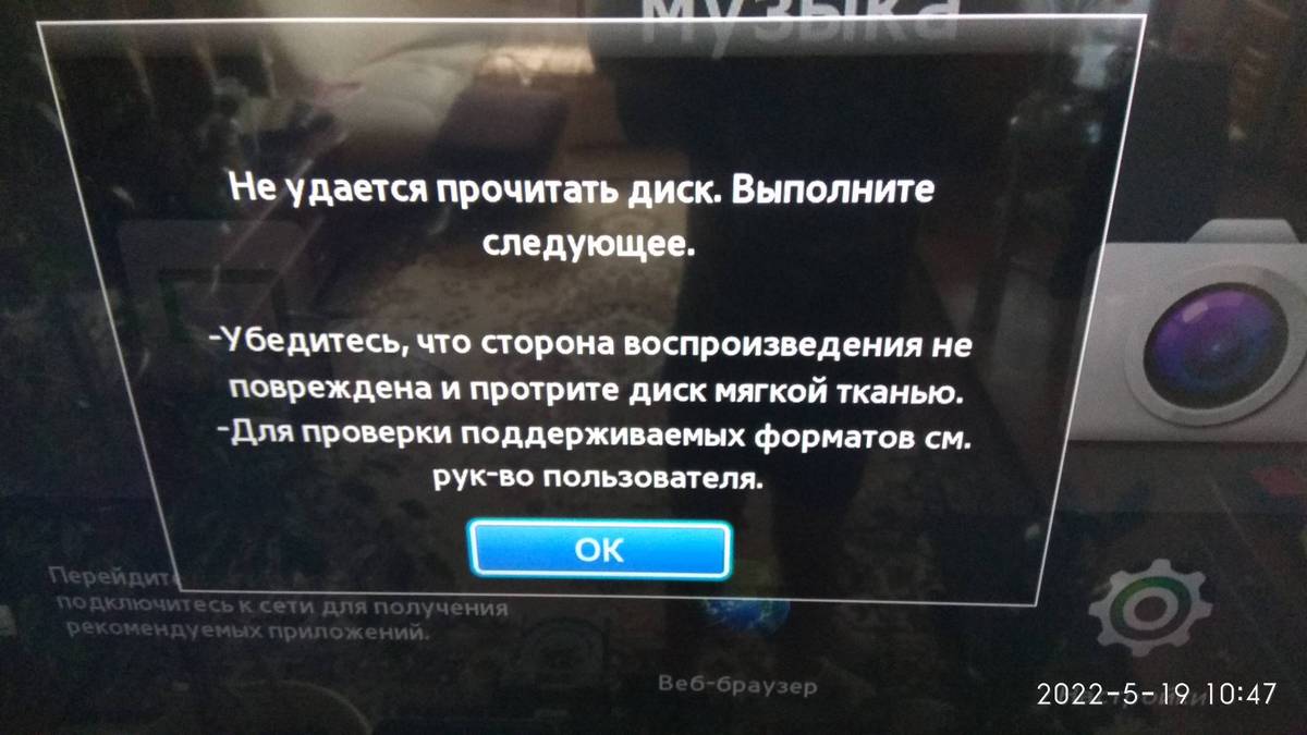

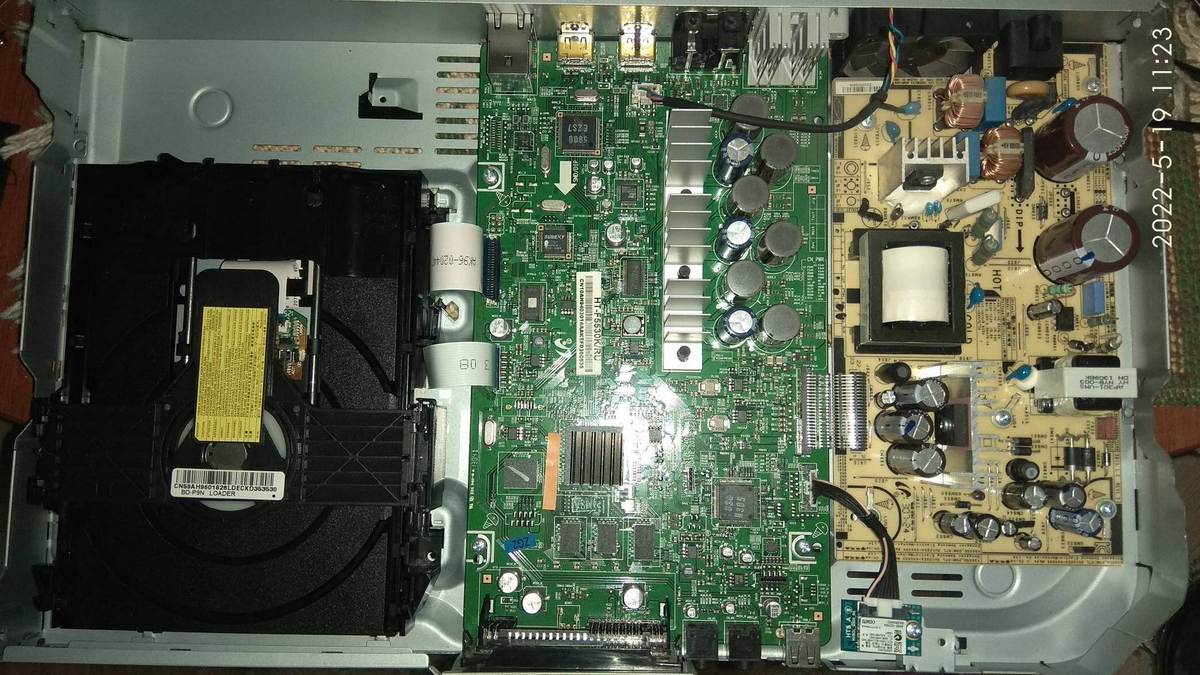

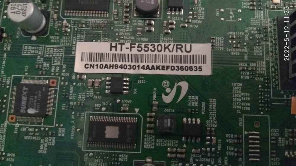

Здравствуйте. Samsung HT-F5530K, подключен был к телевизору Samsung, диски не смотрели, в общем для звука. Однажды открылся лоток для диска с транспарантом "диск не читается....", при попытке закрыть лоток, закрывается и сразу же открывается снова. Носил его в мастерскую, там посмотрели и отказали в ремонте (живём в небольшом городе, отдавали через магазин, в котором покупали). Что сделано: проверил переключатель положения лотка – работает. Подключил к интернету, он попросился обновиться, обновил, результат ожидаемо никакой. CD диск при закрытии лотка не раскручивается, слышен только шелест головки, и сразу открытие лотка. Сам кинотеатр работает, звук идет, но телевизор через короткое время переходит на экран кинотеатра, флешку не поиграть, сразу пишет закрой лоток. Подскажите пожалуйста в каком направлении двигаться?

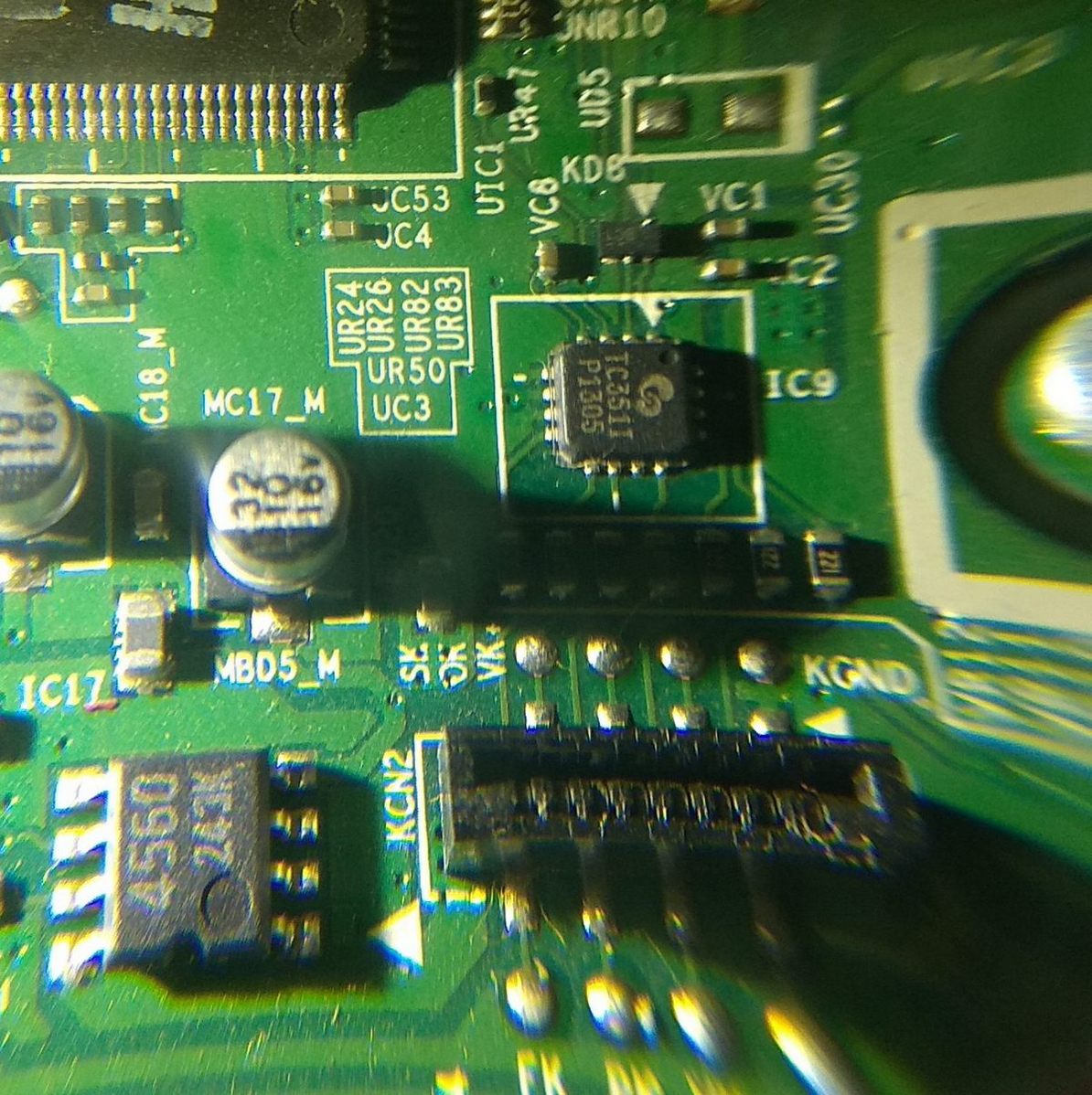

Такое решение не помогает, я писал, что отключал шлейф сенсора, результата нет. Сенсор собран на tc351I, информации на неё не нашел, может снять её совсем попробовать?
