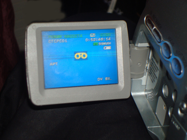

Имеется видеокамера Canon MV850i на ЖК дисплее горизонтальные белые полосы, на изображении, в видоискателе, и на записанной кассете а так же по DV выходу полос нет. Стало быть причина в блоке самого дисплея. Так как не могу найти схемы подскажите кто сталкивался где копать? Фото дисплея прилагается.

nick2809, а какова легенда?(удар,вода).Корпус дисплея не разбирал?Попробуй понажимать место,где шлейф к стеклу приклеен.

Принесший хозян говорит что ни стого ни с сего, вроде не роняли и вода не попадала, да и на вид без сколов от падения.
Ну а проблема решена, разобрал дисплей, отсоеденил все шлейфы протер все и собрал назад и всё нормально заработало.
