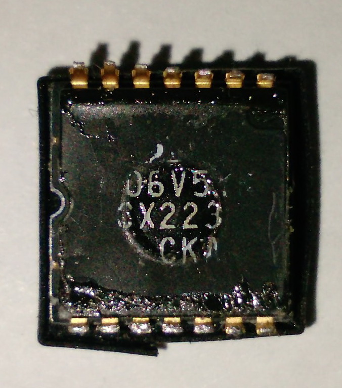

wera@www
Сообщения: 130
wera@www
Сообщение #16 От 08/04/2012 01:32 цитата
Выпаял,отклеил площадку(см.файл).Похоже на ICX223CKA
  P0408_08-04-12.jpg  173.52 КБ  Скачано: 582 раз(а)
