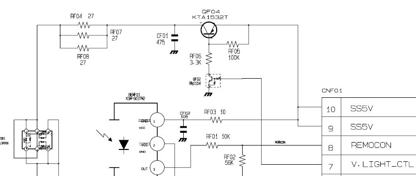

Камера пришла с не рабочей подсветкой для ночного режима, питание на плате
Code: AD41-00888A Dragon3-PJ Front
присутствует +5в. Есть два транзистора один биполярный NPN целый второй, по видимому полевик, не звонится никак похоже сгорел маркировка SB по вертикали 4J корпус вроде SOT23. Светодиод заведомо целый. Помогите опознать транзистор или если есть кусок схемы.

В архиве есть МАНУАЛ Вот кусок,что тебе нужен.
  Front.JPEG  38 КБ  Скачано: 492 раз(а)

Спасибо, вроде при включении "BLC" в меню камеры должно приходить напряжение? на базу транзистора QF02 на его колекторе +5в, резистора целые. Если я правильно понимаю, этот QF02 создаёт минус для QF04.

Преремкни QF02 и диод должен зажечься.

Две, это я в курсе, ищу транзистор подобный этому, есть какие мысли на счет аналогов

Ставь любой обратный (насколько позволяют габариты).

Транзистор был заменен, на первый попавшийся pnp, единственно с чем сразу не разобрался (без мануала), это включение подсветки с меню( т.к. команды 3в. на QF02 не приходило), как оказалось подсветка работает только в режиме видеокамеры + режим 16:9 должен быть выключен.
