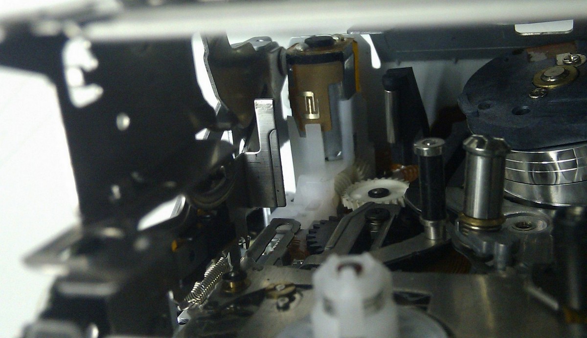

Что подразумевается под словом барабан? Если вы о БВГ то там нет недовольство, огорчение
  IMAG0030.jpg  159.62 КБ  Скачано: 625 раз(а)
Иван Зенин
Сообщения: 6784
Иван Зенин
Сообщение #4 От 14/10/2013 20:33 цитата
На шлейфе двигателя загрузки что отпаяно?
sergsurf
Сообщения: 14
sergsurf
Сообщение #5 От 14/10/2013 20:54 цитата
Иван Зенин писал:
Это переход на другой шлейф И на нем и находится датчик с обратной стороны двигателя!!!!
Спасибо за наводку с час проверю.

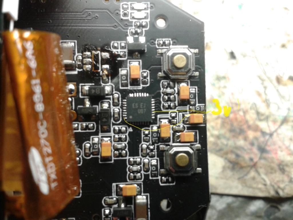

Сообщение #7 От 14/10/2013 21:33 цитата
Да спасибо это он. Спирт и просушка не чего не дала недовольство, огорчение
  IMAG0032.jpg  194.84 КБ  Скачано: 628 раз(а)
Иван Зенин
Сообщения: 6784
Иван Зенин
Сообщение #8 От 14/10/2013 21:42 цитата
Да ты его стёр нафиг! Запаяй вместо него 300 - 400 ом.
sergsurf
Сообщения: 14
sergsurf
Сообщение #9 От 14/10/2013 21:59 цитата
Не, я его не стер, это фото сделано до чистки. Я еще подумал, что он и так чистый.
Хозяин камеры сказал, что чистил её одеколонам улыбка
Получается, что графитовое покрытие стёрто.
Будем паять.

Да мутно там все хрен его знает что он делал. Датчик вообще не звонился голые дорожки недовольство, огорчение
