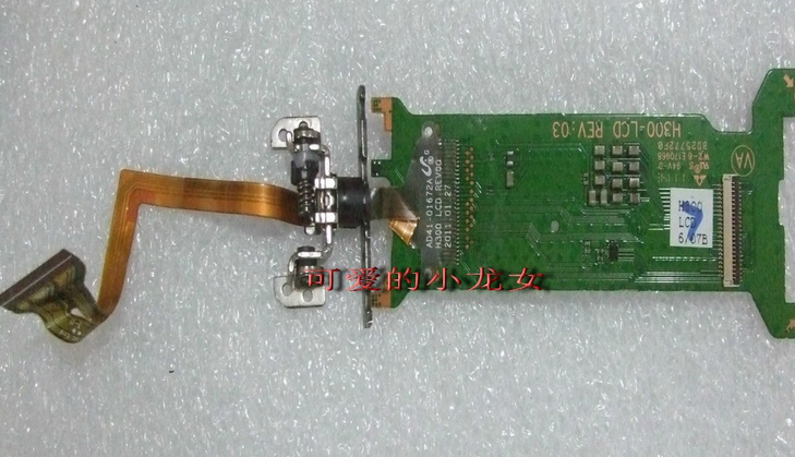

Здравствуйте. Столкнулся с такой проблемой. Отжил свой срок службы шлейф от Сенсорного дисплея до основной платы. Принёс в Сервисный Центр Samsung и за 1500рэ мне сказали то же самое (крутой сервис по заработку, полторы штуки за 5 минут). И добавили что шлейфов таких у них нету и не заказывают. В общем, они такие дефекты не ремонтируют. Может, Вы мне подскажете где можно узнать о приобретении шлейфа или заказа Сенсорной панели со шлейфом в сборе?

leha_pskov, к заказу доступна только LCD панель в сборе со шлейфом. Партномер для заказа AD97-20233A.

Хуже было бы если бы кустари расковыряли эту ВК. За 1000 рр в прошлом году заказывал подобный шлейф на подобную камеру из России, ещё около 500 рр взял с клиента за работу по замене шлейфа - клиент остался доволен, хотя для наших мест такой ремонт за такую сумму это недёшево.
leha_pskov, в личку написал Вам к кому попытаться обратиться по вопросу приобретения шлейфа.

Иван. Шлейф на моей камере: AD41 - 01672A

Здравствуйте, порвался шлейф от платы к Lcd дисплею видеокамеры Samsung HMX-H300. Подскажите пожалуйста, где можно приобрести такую плату со шлейфом в Москве или заказать по почте (недорого)?
Или заменить шлейф (тоже недорого).

У меня, кстати, такой же шлейф (тот же артикул)

_http://amoledwstore.ru/catalog/s_a_m_s_u_n_g/assy_lcd_hmx_h300_hmx_h300/
Правда, сказали что только под заказ. Значит, придёт нескоро
