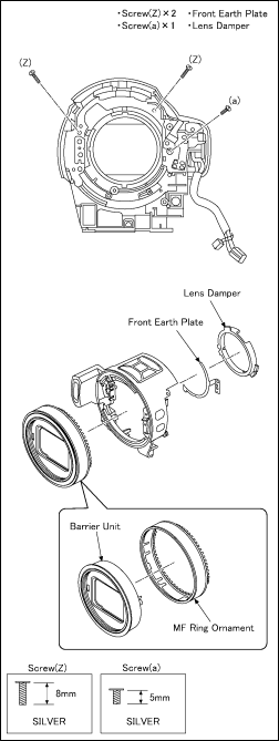

Шторки объектива (lens cover) внезапно после 2 лет нормальной эксплуатации и последний раз за два дня до того, перестали открываться.
Слышен шум открывания и щелчок при якобы закрывании, но шторки не реагируют. Вручную открываются легко.
На западных сайтах полно таких же запросов: как отремонтировать? Но кроме ответов, что операция несложная, хотя и требуется частичная разборка, ничего нет — свяжитесь, дескать, со мной, и я отремонтирую. Ссылки, однако, не работают (2010 г.).
Кто сталкивался, пусть не на этой модели, с подобным и сумел починить шторки?

Что мешает разобрать и посмотреть самому?Тогда можно будет говорить более конкретно.

Effluent,http://elektrotanya.com/panasonic_hdc-sd300_tm300.rar/download.html

Я уже начал говорить по-английски, изучая разборку-сборку камеры по рекомендованному руководству!
Кое-какие аббревиатуры понял сразу (PCB = Printed Circuit Board, MF = Manual Focus, другие, понятные электронщику). Но столкнулся с невыдержанностью терминологии в разных частях руководства.
В частности, интересующие меня защитные шторки объектива называют то Lens Cover, то Barrier Unit:
22 Lens cover
The lens cover opens in Motion Picture
Recording Mode or Still Picture Recording
Mode.
7.3.19 Removal of the Barrier Motor Unit
7.3.20 Removal of the Barrier Unit and MF Ring Ornament
Для тех, кто ищет разборку для моего случая, даю две картинки из рекомендованного выше руководства для этих двух пунктов:
Пока, однако, ничего не пытался сделать, поскольку чертеж сборки еще не понял.
Большущее спасибо за такую конкретную наводку! О дальнейших результатах обязуюсь сообщить, а то типично: "Все, спасибо, нашел!", а чего нашел — не пишет. Вот и сиди, догадывайся, в чем решение проблемы...
  7.3.20 Removal of the Barrier Unit and MF Ring Ornament.png  30.04 КБ  Скачано: 596 раз(а)
