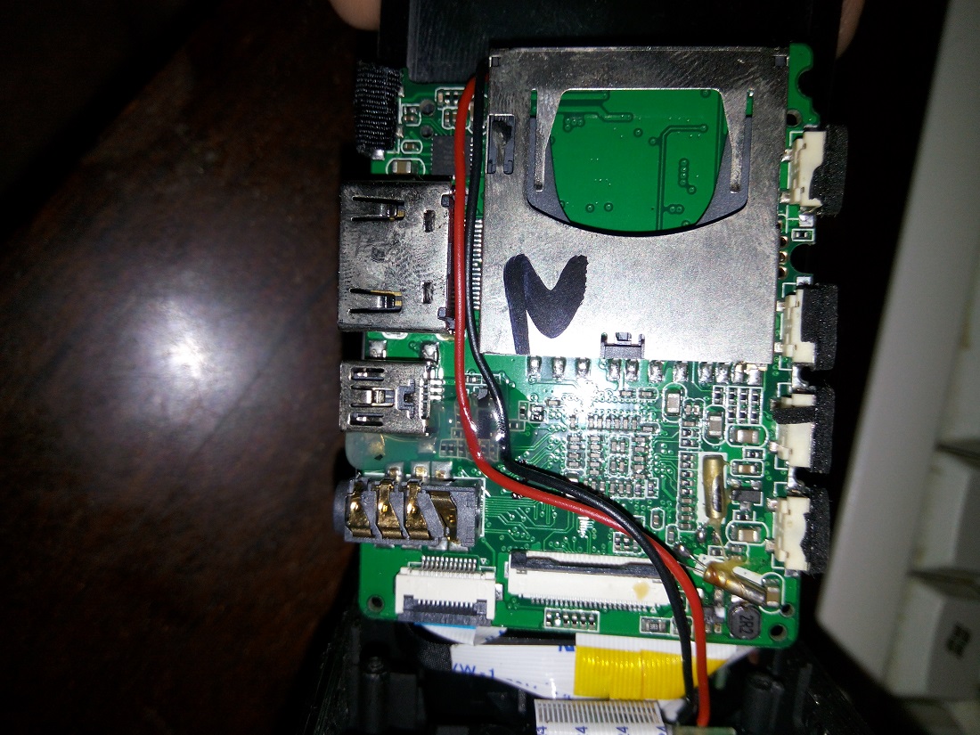

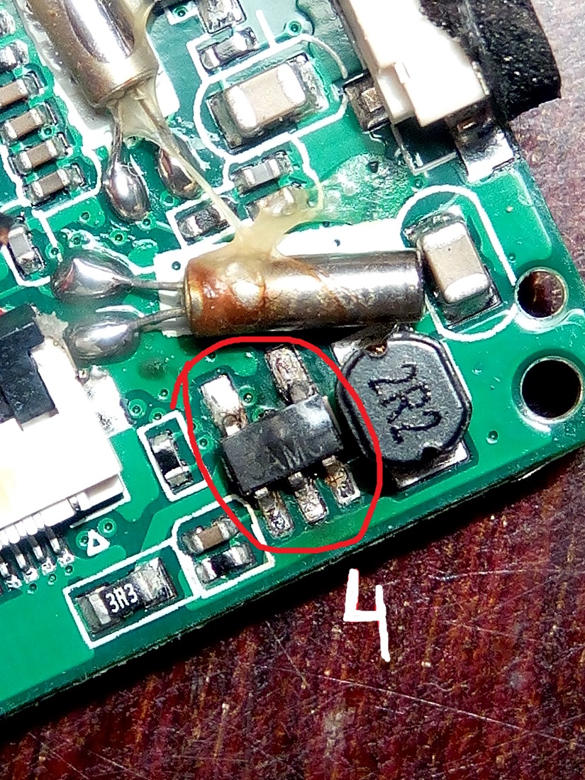

Доброе время суток. Принесли видеорегистратор X-vision 360 full hd 1080p. Не включается, и не заряжается. Владелец данного устройства, сообщил, что он умер после того как поставил его на зарядку. Вообщем вскрыл, и выявил выгоревшие детали. Схемы нет.
Помогите пожалуйста выявить сгоревшие детали.
Все что получилось прочитат накорпусе.
SOT-323/3 UN511S
S-816A33AMC
Вот какой контроллер питания стоит я не знаю.
Если у ко-то есть схема пожалуйста поделитесь.

Выпаять сгоревших и прозвонить на предмет к.з. на выходе стабилизаторов.Похоже что прибору воткнули 12 вольт и там уже чинить нечего.

Не могу прочесть название сгоревших микросхем ( подозреваю что они управляют питанием )
Подскажите пожалуйста можно ли их заменить микросхемой XHN+E ?

Dacentic, Расписать дороги на листке, что куда и сюда http://monitor.espec.ws/section27/topic200427.html , за тебя ни кто искать не будет.

Согласен, но я не знаю какая изначально там микросхема стоит Схемы нет к сожалению я уже 2 дня ищу усиленно. рёв в три ручья

=я не знаю какая изначально там микросхема стоит=
Да похрену! Если следовать точной маркировке, то и через год не сыщешь, не то что 2 дня. Примерная частота шим 300-550кГц.

микросхема стоит LN5068 dc dc
