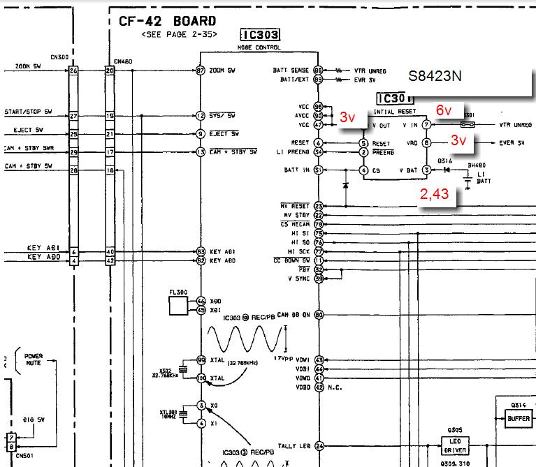

Смерил напряжения на отключенной от камеры плате, подав только питание на неё. Отметил на схеме авторучкой.

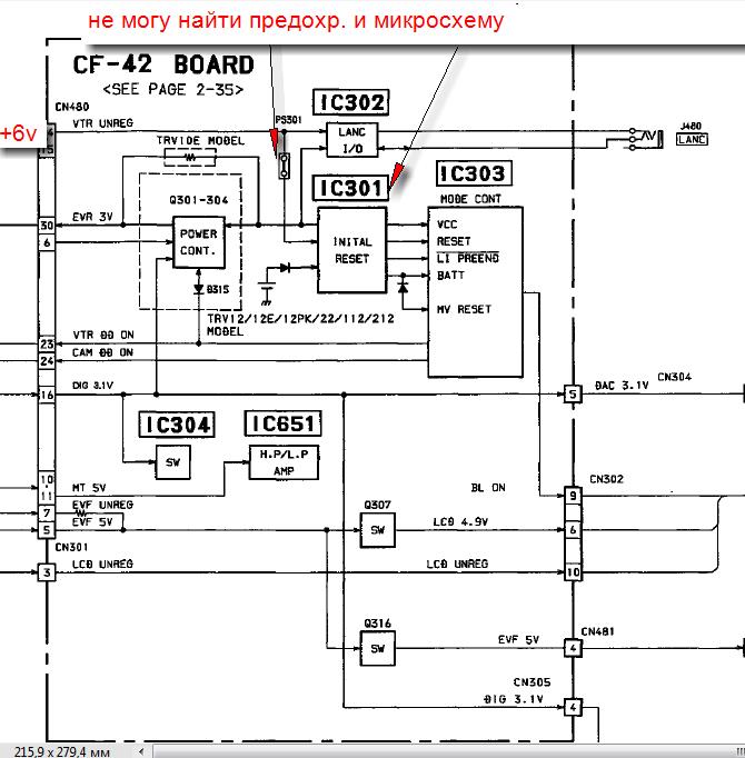

Не могу найти предохранитель на плате CF-42. На плате никаких надписей. И вызвонить не удается от +аккумулятора. Где предохранитель и микросхема?

Сообщение #5 От 17/04/2020 15:18 цитата
IC301 нашел. От +аккума, на Pin7 её звонится. Знач предохранитель в этой цепи жив (его пока не нашел). Напряжения на IC301 на картинке красным помечены, во включенном положении микрика включения и возле объектива переключатель в положении camera.
